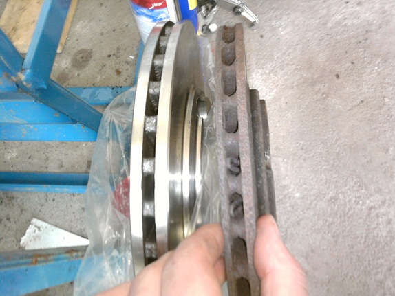

jojo to je mi jasný, ale jak moc musí být sjetý,abych je musel měnit jak to poznám?Slyšel jsem ,že na kotouče se dá ujet 50tiskm a pak se musí měnit-já na autě najel asi 40tiskm a to ho mám z bazaru tak nevím kolik na ně najeli ti předemnou-koukal jsem na ně a jsou ubroušený tak 1-2mn,ale to jen na pohled neměřil jsem to, to udělám ,až budu měnit kola na zimu.Taky jsem koukal na nový a ty mají různou tloušku od 20 do 24mn ,tak nevím jaký jsem tam měl já-jsou na okraji zrezlý, tak bych potřeboval zjistit,kdy je dobré je vyměnit

Tak tloustka kotoucu se samozrejme meri mikrometrem a minimalni tloustku si zjistis napriklad na netu v nejakem eshopu si najdi ty tvoje kotouce,budes tam mit napsanou tloustku kotouce a i minimalni tloustku...

Díky všem za rady. Hledal jsem nějaký info na kotoučích o který se jedná,ale nic jsem tam nenašel. Jinak mikrometr mám a měřil jsem to a mám tam 19.3mn což je už pod limitem pro všechny kotouče můžou mít min. od 20mn po 22mn a to už nemám. Řeším zda to ještě chvilku nenechám protože koukal jsem na zadek a tam teda musím měnit jak válečky tak čelisti a dotoho měnit i ten předek to se mi moc nechce tak investice je dohormady i s novejma kotoučema,deskama a ložiskama na předek pomalu půlka ceny auta. Moc nejezdím tak to asi postupně nakoupím,ale zatím tam dám jen zadek
