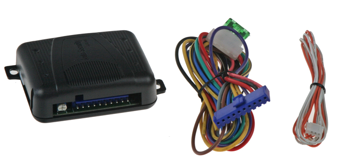

Dnes mi konečne prišiel modul. Platil som 19€ za dobierku na pošte. Modul vyzerá celkom slušne, len nechápem zapojeniu. Kdesi som čítal, že modul sa zapája medzi hlavnú kabeláž auta, teda káble od okien sa pocvakajú a medzi ne sa zasunie modul, no napriek tomu nechápem aj keď je tam priložená schéma pre montáž. V najbližšej dobe to zoberiem aj s autom do servisu a uvidíme, čo sa s tým dá robiť, dúfam že to pôjde...
Prikladám obrázky. Je tam aj schéma pre zapojenie.

Nie je to tazke zapojit podla tej schemy - principialne po uzamknuti auta sa postupne posle +12 V do motorcekov na okna (ak nastane prilis velky prudovy odber, tak to signalizuje, ze je v drahe okna nejaka prekazka a zastavi sa privod elektriny), len najtazsia vec je najst v kabelazi auta prislusne kable - vsetko je to nacvakane do konektorov a strasne zle sa to prepipava, ze co kam vedie. Elektricku schemu auta asi nikto len tak lahko nezozenie - to by velmi pomohlo.
Ja som si naposledy montoval alarm a dialkove otvaranie kufra na Accente 2007 ale to som sa ubohoval, krize prechladnute, seknuty chrbat z krcenia sa pod palubovkou - povedal som si, ze uz nikdy viac - radsej to dam do servisu.

Zdravím všetkých, vo štvrtok som bol v autorizovanom servise, kde vyskúšali namontovať tento modul. Výsledok, spolujazdcovo, a zadné okná v pohode fungovali, na strane šoféra nie, lebo od roku 2011 na týchto modeloch je daľší spínač, ktorý sa nedá pripojiť. Takže, dal som to rovno aj vymontovať . Mimochodom, original stoji cca 400 eur.
