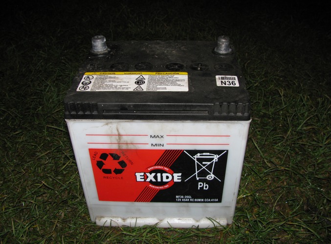

Zdravim.Dnes sa mi vybila autobateria a ked som ju chcel s auta vybrat po odpojeni minusoveho a plusoveho kabla a odstraneni kritu akumulatora som nadabil na problem ako ho vybrat ked je pevne pripevneny proti pohybu.Uz niekto vyberal akumulator vie mi poradit ako dalej?Ten plech s ktorym je uchitena je spojeny s riadiacou jednotkou myslim ze je to chytene na troch srobach dve naspodku a jedna na vrchu matica.Myslite ze tymto sposobom sa to vybera? DAlej som sa do toho nestaral radsej som akumulaor nabil vo vozidle ale ak sa v kratkom case vybije kupim nový do servisu sa mi nechce trepat koli vymene akumulatora.

Tak aj po nabiti akumulatora sa v priebehu dna vybil.Vydrzal 2 roky a 8 mesiacov dnes idem kupit novy.

hele, a není to divné? Jako stát se to může, ale předtím bych zkusil odměřit klidové proudy z aku, popřípadě funkčnost dobíjecí soustavy...

Mozne je vsetko.Vymenim a uvidim.ZAruka na nu uz skoncila takze mi ostava len zalozit novu.

S nakupem bych fakt jeste pockal, pokud mas nekde staly odber, muze se ti to stat i s novou a jen vyhodis 50EUR z okna.

Myslim ze to bude v baterke.Ani sa nedala plnohodnotne nabit pri nabijani a pri nazreti do otvorou v jednom nezila (nebublinkovala) a po namontovani vydrzala 3 krat startovanie a dost v priebehu dna.

Když jsi baterku měnil, bylo to tím postupem, co jsi psal? Tedy odpojit řídící jednotku a tu pak celou vytáhnout po vyšroubování 2 šroubů, které jsou za ní a jednoho nahoře, který je zašroubovaný do blatníku?

Ano presne tym sposobom Baterka je uchitena drziakom RJ dva sroby vzadu dole a jedna matka na boku o blatnik.Aj tebe uz dosluzila?
