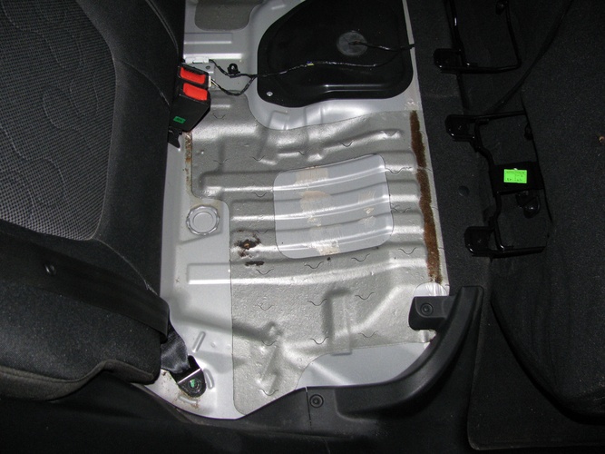

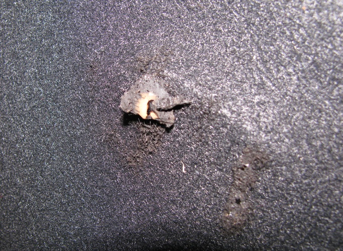

Dnes po obědě jsem čistil pylové filtry, tak jsem se na to podíval a jestli myslíš tu tepelnou ochranu napravo od rezervy, tak to mám také. Nevím jak hodně to máš ty, ale já to mám takto. viz obrázky. Nejdříve jsem udělal foto celé té tepelné folie, kde je vidět, že se to objevuje na třech místech.

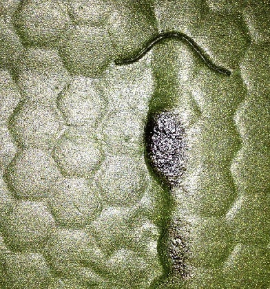

a pak jsem se snažil udělat detail toho největšího ložiska, ale moc se mi to nepovedlo.

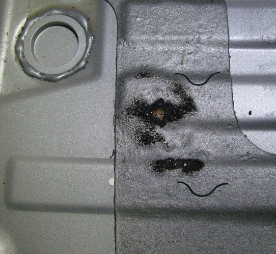

Na závěr sem otočil dno vzhůru nohama a snažil se odfotit jak vypadá dno zespodu. Na fotce nic moc, na vlastní oči je to vidět lépe.
Jsem docela v šoku. Nerad bych se dočkal nějakého ohýnku v prostoru kufru.
Jak to máte ostatní? Máte tam něco, nebo to máte čisté?

To je přesně ono. Mám to prakticky na stejných místech. Jenom jsem nevěděl že je to tepelná ochrana. Myslel jsem, že je pod tím normálně plech, tak by to nemělo až tak propálit....... Také mě zajímá jak jste na tom ostatní a jestli to nechat být nebo servis.

Ten prostřední flek mi připadá jako by byl vlivem toho tepla nafouklý a ten vpravo zase naopak již splasklý.

Jj, díval jsem se na ty sedáky a je to tam taky. Tam ale žádný problém naštěstí nemám. Jinak na netu se tomu říká izolační hmota (hluková a tepelná ochrana). Jenom pořád nechápu, jak to může být propálené, když nad výfukem je plech a nad tím ještě karoserie

Dnes jsem šahal na ty napálené oblasti a překvapilo mě, že je to lepkavé. Dvě oblasti jsou nafouklé, ale ta bublina nejde vůbec stlačit.

Tak včera jsem umýval auto po zimě,opravdu důkladně a v kufru jsem narazil na úplně stejný problém.Ty místa mám pouze dvě,ale příznaky stejné. Rozleptané a dokonce chytlý tapicírung kufru od spodu.Takže zítra volám do servisu a budu to taky reklamovat.

Toto je stanovisko technického oddelenia Hyundai Motor Czech:
„Takéto poškodenie nie je nič neobvyklého. V prípade, že sa jedná o rozpečenie v tomto rozsahu, nie je potreba nič opravovať.“
Vyjadrenie servisu:
Ak by však dochádzalo k rozsiahlejšiemu poškodzovaniu tepelného štítu, opätovne sa obrátime na technické oddelenie a túto záležitosť budeme riešiť podľa reklamačného poriadku.
Vyjadrenie servisu:
Re: Dno kufru
no podle obrazku to vypada jako by to nahrate teplem od vyfuku,skus se podivat a okem primerit co se vtom miste pod tim flekem nachazi, zda tam neni treba uchyt vyfuku,nebo zda tam nekonci ochranny plech nad vyfukem,pokud tomu tak je tak pote skusit nejakym dodatecnym tep.izolantem obalit bud potrubi neb v tom miste dodelat plech ale tak aby to nevadilo necemu treba pri properovani,jinak to se lepi na odhlucneni
