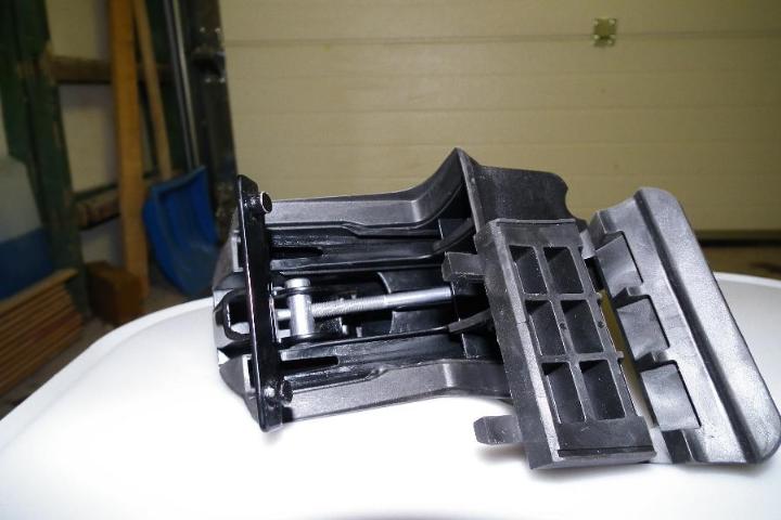

Tak jsem zkusil "upravit" příčník - zatím jeden (zadní) a ukázalo se že to stačí.

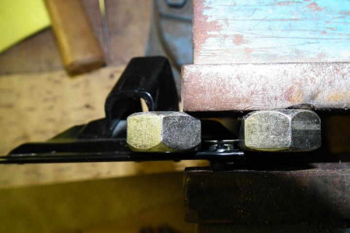

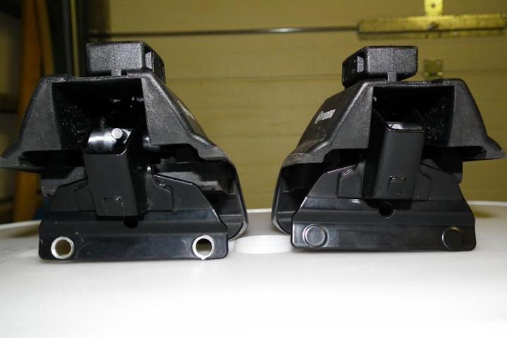

Kolíčky které zapadají do ližiny a fixují polohu příčníku se mi podařilo vytlačit (jsou tam naštěstí jen natlačené/nalisované), šly ven celkem dobře. Musel jsem sice stáhnout zámek příčníku a rozebrat ho aby se dal ten přítlačný kus dát dobře do svěráku abych ho nepoškodil - viz obrázky. Drží to jako čert, navíc jsem se v kšeftu koukal na příčník od Atery a drží stejně - žádný kolíčky.
Zadní příčník jsem posunul o cca 16 cm dopředu, vzdálenost mezi nosníky se mi zmenšila z 88 na 72cm. Box mám HAKR Magic 350 - délka 220cm. Přesah za zadní nosník je asi 65, mezi nosníky je těch 72 a dopředu to čučí 83 cm. To myslím celkem vyhovuje, 150 s tím lítat nebudu, přední příčník by se po úpravě dal posunout dopředu o cca 10 cm, něco by to ještě pomohlo. A hlavně - zadní dveře otevřu na 100% :D A to jsem potřeboval
Vytláčení kolíku - na podložení nic než matky nebylo po ruce :)
