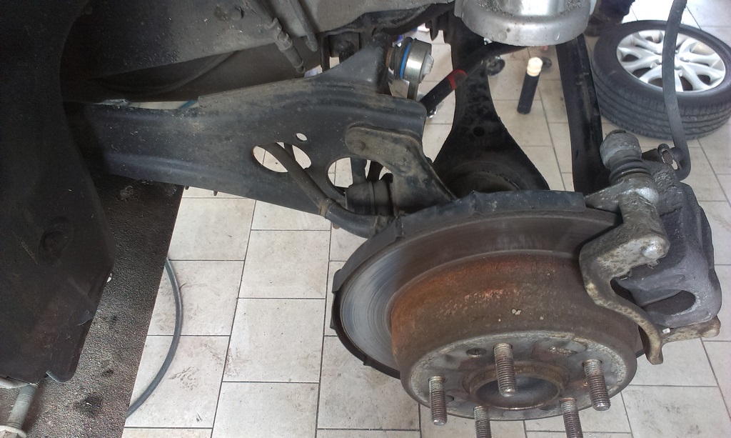

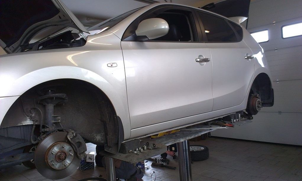

Ahoj všem.
Již asi čtyřikrát, za 3 roky co vlastním i30, jsem při garančce reklamoval klepání od zadních kol. Na 1. a 2. garančce jsem byl v GMP mix v Ostravě a tam mi vysvětlili, že se uvolnil jakýsi plastový doraz na tlumiči, který oni zpátky přichytili. Byl jsem spokojen protože se klepání už neprojevovalo. Ovšem asi v Lednu se klepání zase začalo ozývat, chyběl mi asi měsíc do garančky tak jsem to neřešil. Pro 3. garančku jsem se rozhodl navštívit autocentrálu ACA Karviná. Odpoledne když auto bylo hotové jsem přijel a servismanem mi bylo sděleno, že tlumiče je nutné vyměnit a že s plastovými dorazy klepání nesouvisí. Nuže po necelých 3 letech provozu a 58500 km mám nové zadní tlumiče.. Co si o tom myslíte pánové?

Jak s tím může to klepání nesouviset,když ho předtím tímto vyřešili?
kolik si za tu výměnu zaplatil(nebo to bylo v rámci záruky?),jestli se můžu zeptat?

Já prodávám jak jsem koupil. To co mi řekl servisman si nevymýšlím...No právě jediné pozitivum na celé věci je to že výměna byla v rámci garance, čili zadarmo.

Samozrejme, že tie dorazy musia súvisieť s dodrbaním sa tlmičov. Na niečo tam predsa sú, a keď dlhšiu dobu nefungujú ako majú, tak tým trpí celý tlmič. A že nefungujú podstatne dlhú dobu, je viac ako jasné. Zalepia ti ich a o dva dni to už zase buchoce. Nebudem predsa do servisu lietať každý tretí deň. Bol som raz, druhýkrát, na garančke tretíkrát (vždy ich vraj lepili) a furt to buchoce. Pôjdem ešte raz a keď to neopravia k mojej spokojnosti natrvalo, budem požadovať výmenu všetkých 4 tlmičov. Ak mi odmietnu, som rozhodnutý investovať do znaleckého posudku, ktorý snáď preukáže, že tlmiče sú na blato. Schválne ešte počkám cca pol roka, nech sa dodrbú kvalitne.
