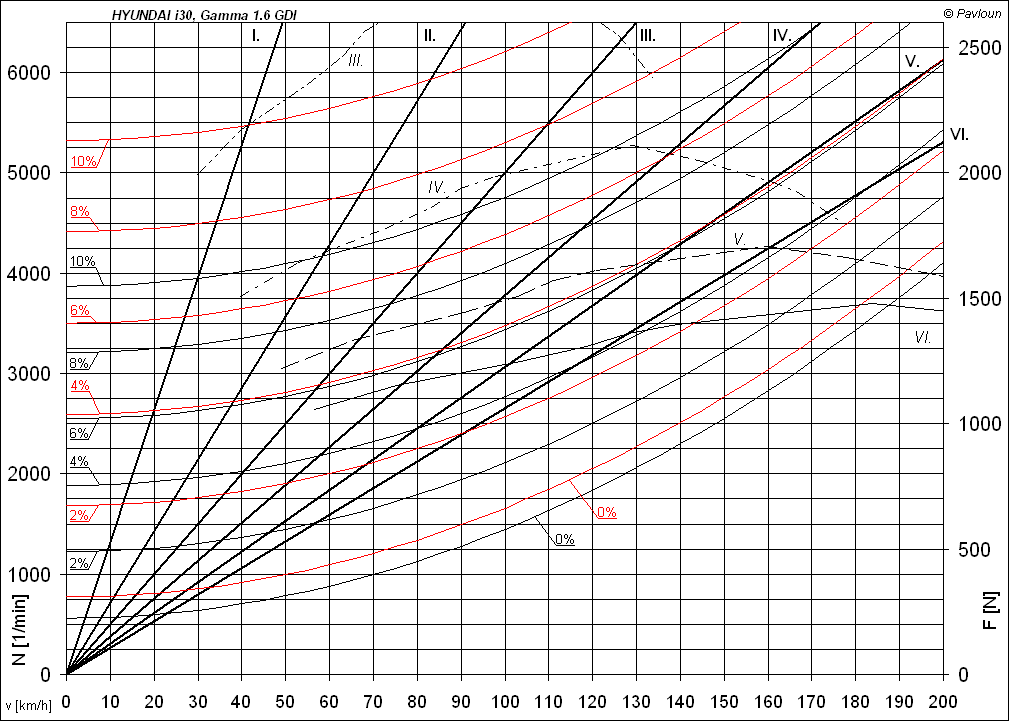

Znova vás žádám o informace. Nenašli jste někdo někde, jak je převodovka odstupňovaná? Někde jsem četl, že motor GDI s manuálem, který mě zajímá, točí na šestku ve 130 km/h 3500ot/min. Tolik točí i moje Stilo na pětku,které prodávám. Pak jsem našel někde informace o automatu, kde na šestku točil motor při 130 km/h podstatně méně. Je tedy automat jinak odstupňovaný? Nenašel jste někdo graf, kde je vidět kolik motor točí při určité rychlosti? Na googlu se mi to nepodařilo vypátrat

když se tady probíraly starší modely, tak automat měl vždycky delší poslední kvalty (možná všechny, ale do detailu jsem to neřešil).
Já mám předchozí verzi i30 s motorem 1.6 CVVT a při 130 mi to točí taky okolo 3500. Probíralo se to tady několikrát, spousta nových aut má šestku krátkou, aby jim líp vyšel syntetický test spotřeby, při kterém se auto pohybuje nižší rychlostí
Takže je docela možné, že ta převodovka včetně stálého převodu je stejná.
A propos, čtrnáctkařům to v pětikvaltu při 130 točí okolo 4200...

1,6 GDI mauál točí na 6° při 130 3400 na atmosféru dobré.

To je škoda,že ta šestka je tak krátká. To i moje Stilo 2.4 točí při 130 km/h na pětku 3500 ot/min. Mohli to odstupňovat krátce, tak jako to mají teď a šestku udělat delší,aby při 130 km/h motor točil třeba jen 3200 ot/min, i když těch 3400 ot/min asi nebude také nic strašného. Na to,že automat má delší kvalty a ještě o tolik vyšší spotřebu,nemluvě o horším zrychlením, tak bych řekl,že ten automat není moc vydařený. Co jsem koukal na peugeot 407 coupe 3.0 V6, tak ten automat má stejnou spotřebu i zrychlení,jako auto s manuálem. Dochází u něj totiž k odpojení hydrodynamického měniče,když není potřeba a nedochází tudiž ke ztrátám na výkonně. Škoda,že Hyundai neudělal něco podobného.
Jinak nenašel jste někdo podobný graf,kde je vidět odstupňovaní převodovky u motoru GDI? I zde je vidět,že i peugeot 407 coupe má delší kvalty s automatem.

Tak takový graf jsem dlouho hledal, ale neúspěšně. Ale jak koukám, tak ten pežoťák je na tom podobně: pětka a šestka nalepený k sobě a při 130 jsou točky taky okolo 3500...
Zapomeň na to, co bylo na Stilu. Dřív se převodovka ladila tak, aby si s motorem sedla. Teď se to dělá tak, aby vyšla dobrá spotřeba. Fakt, že to ve 140 řve a žere, nikoho ve vývoji a výrobě evidentně netankuje Anebo ano, ale ve finále přijde rozhodnutí z vyšších míst...

Pilový a trakční diagram pro i30 II s motorem 1.6 GDI.
Tučné úsečky: závislost otáček motoru (svislá osa vlevo) na rychlosti (vodorovná osa) pro převodové stupně I. - VI.
Slabé křivky 0% - 10%: jízdí odpory (svislá osa v pravo) v závislosti na rychlosti pro jízdu po rovině (0%) a do stoupání 2-10% při pohotovostní hmotnosti + řidič resp. při maximální přípustné hmotnosti vozidla.
Slabé křivky III. - VI.: maximální tažná síla pohonného ústrojí (svislá osa vpravo) na III. - VI. převodový stupeň.
