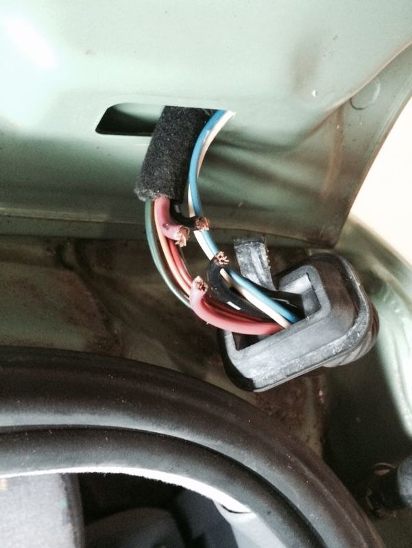

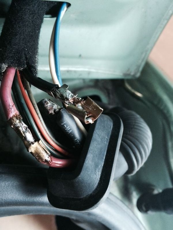

Zdravim vsechny po 23 měsících a 9ti dnech :mrgreen: presne tolik mi trvalo nez sem se rozhoupal, jasne je to druhe auto v rodine, ale zaslouzi si to, slouží bez vážných poruch doted. =D>
Nemuzu se nepodelit, snad to nekomu pomuze.
Je to predpokladam, hodne namahane misto, tak jsem to radeji vyztuzil, tu kárku by to mělo přežít :wink:
Nic šikovnějšího pro vyztužení jsem po ruce neměl, snad to vydrží
Photo 21.11.14 17 52 02.jpg (67.36 KiB) Zobrazeno 4075 x
Docela sem koukal co pohyb s kabelama udělá
Photo 21.11.14 17 18 15.jpg (64.64 KiB) Zobrazeno 4075 x

Tohle místo opravuju na autě rodičů s pravidelností dvou let. (H. Atos) Tam kde se s pátými dveřmi o něco víc bouchá je to častější.

S tímto mám zkušenosti z jiného auta. Bohužel tato oprava není dobrá. Oprava vydržela tak rok a půl. Cín je tvrdý a neumožňuje ohyb. Proto se ten drát ohýbá těsně za koncem cínu a o to ostřeji. Přitom přechod cín-kabel je taktéž kritický, protože v tom místě se postupně trhají jednotlivá vlákna kabelu. Při opravě je nutné kabel ne spojit, ale vložit tam dostatečně dlouhý nový kus a část pak zasunout do auta a část do dveří kufru, aby se to ohýbalo v místě nového kabelu a nikoliv poblíž toho pájeného místa.
EDIT: Kdyby to chtěl někdo fakt na jistotu, kupte si pro nastavení v modelářských potřebách silové kabely pro akumulátor přiměřené tloušťky. Mají tenká vlákna, která velmi dobře snášejí ohyb, a k tomu ještě silikonovou izolaci, která na pravidelné ohýbání vydrží taktéž velmi hodně.

2Mihlit: pravdu máš. Za rok a půl to udělám pořádně s novými kabelama. Ted uz na to peču :wink:
