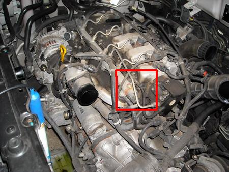

Ahoj mam problem, zjistil sem že se mi vubec nevypina žhaveni, proste pořat na svičky jde 11v nejspis bude rele špatny. Problem s tim žhavenim se zjistil když auto přestalo startovat, prostě se muselo dyl točit aby naskočilo, nejdřive se skontrolovaly svičky byli všechny v pořadku ale zjistilo se ze vubec nevypinaj, a pak nasledovala diahnostika a ta ukazala "unik tlaku paliva" před nedavnem se se zjistilo že vysokotlaky čerpadlo teče, tak sem ho přetěsnil, a nejakou dobu to fungovalo uplně normalne, pak z ničeho nic přestalo startovat. Nemuze byt problem v tom propoustecim ventilu na obrazku??

Pokud by byla chyba v regulátoru tlaku jak ukazuješ,tak ti svítí oranž kontrl check a diagnostika ti vypíše chybu poruchy tlaku v railu-pak může být problém i v něm,dá se ale proměřit...

No kontrolka nesviti, diagnostika pise unik tlaku paliva, kde to muze unikat a jak by se to dalo zjistit??

Slavku,ůnik tlaku paliva je bud viditelný a nebo neviditelný-pak většinou vyžaduje repas čerpadlo railu a při tom určitě nech zkontrolovat vstřikovače...
