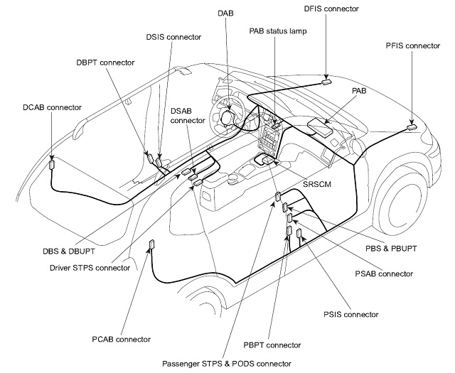

Zdravím, mám problém s předními senzory airbagů. Na diagnostice mi zjistili vadný PP senzor. Sehnal jsem jiný (použitý) a při diagnostice zjistili, že PP (ten co jsem měnil) je dobrý a LP špatný, ten byl dobrý při první diagnostice. Takže mi nadále svítí kontrolka a nevím co s tím. Dále nyní zjistili závadu na levém předpínači bezpeč.pásů(má větší odpor), který před tím byl v pořádku. Nic jsem s tím nedělal, pouze vyměnil uvedený snímač. Má někdo s podobným problémem zkušenost? Může být závada v elektrice?

mám ten samý problém ode dneška.Nejdříve problikávala kontolka airbagů,teď svítí trvale.Mám známeho autoelekrikáře,když se něco dozvím,napíši vám.Můžete mi popsat,v jakém místě se nachází ty čidla?díky

čidla airbagu na Tucsonu jsou zevnitř motorového prostoru přímo na hlavním nosníku podběhu,při pohledu shora cca 20cm od př nárazníku...
S opravama,výměnama čidel a veškerýmy zásahy do sítě airbagů opatrně,je to velice citlivé...
