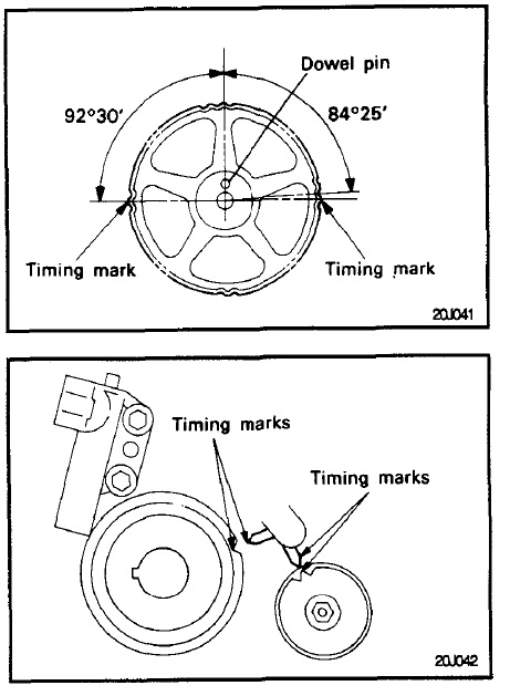

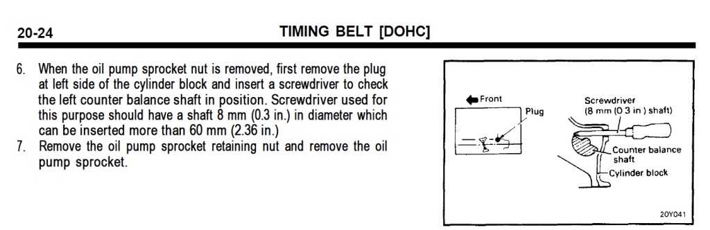

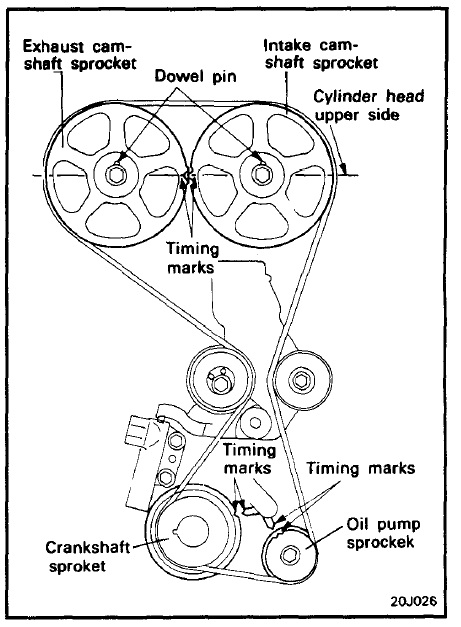

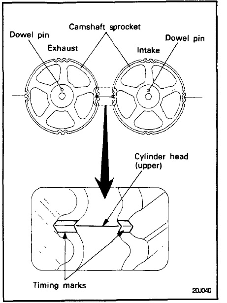

Re: Servis G4CP
tady to máš ... nebo si ztahni cely manual a studuj http://cypisek.spsei.cz/
- rozvody3.jpg (77.84 KiB) Zobrazeno 1997 x
- rozvody2.jpg (76 KiB) Zobrazeno 1997 x
- rozvody.jpg (98.09 KiB) Zobrazeno 1997 x

Re: Servis G4CP
hlavně nezapoměň na aretaci vyvažovaci vačky, (což jsem tady vlastně na obrazku neukazal) .. ono to pojede, ale bude to s motorem vibrovat zbytečně, však koukni na cely ten maual (ale je jen angličtině )

Re: Servis G4CP
nejlepší obrázek je z esitronicu..naskenuju a dám ho sem....vyvažovací hřídel aretaci nemá je tam jen klasicky šipka...je hnaná malým řemenem za hlavním rozvodákem.... já měl ze servisu vyvažovák o 90°otočený takže uplně naopak a motor neskákal jen měl trošku horší chod....zuby ti utečou při dotáhnutí kladky...a málo kdo to na několikrát natahuje a nasazuje rozvodák ... já si to dělal krásnou hodinu než jsem byl spokojený a je to tak že ti někdo musí podržet napnuté vačky (drží vačky na zdvihatkách napružené) ty nasadíš řemen dotahneš a je to ok..pokud dáš řemenice na značky..nasadíš řemen utáhneš ...máš tam 1cm rozdíl na vačce od rysky...není špatný automechanik - je jen automechanik lempl a pedant...

Re: Servis G4CP
Kony: měl jsem na myslim toto
- rozvody4.jpg (91.17 KiB) Zobrazeno 1949 x
