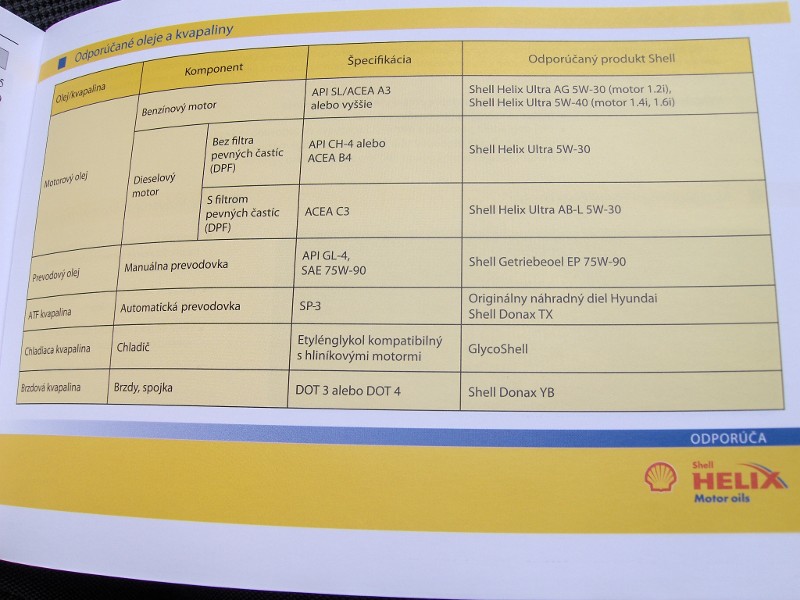

to: jirikstbk
Pridávam sľúbenú fotografiu z manuálu, na moje počudovanie do 1,4 a 1,6 Hyundai odporúča olej Shell Helix Ultra 5W40, u nás sa predáva za nejakých 6,80 EURO za liter, možno aj menej, napr. tu:
http://olejcentrum.sk/shell-helix-ultra-5w-40-1l

Ja v návode nič také písané nemám, ale zrejme ani samotný Hyundai nemá v tom jasno, ako som písal vyššie pre 1,2 odporúča 5W30 a pre 1,4 a 1,6 5W40, diesle len 5W30. Samozrejme 5W40 môže mať v lete na diaľnici pri prevádzkovej teplote mierne lepšie vlastnosti, ale na životnosť motora to nemá výrazný vplyv. Dokonca aj VW pri predĺžených intervaloch 30.000 používa olej 5W30, tak to musia mať otestované. Ja som s olejom viskozity 5W30 najazdil zväčša po diaľniciach medzi 130 - 150 km/h 100.000 km a žiaden problém.

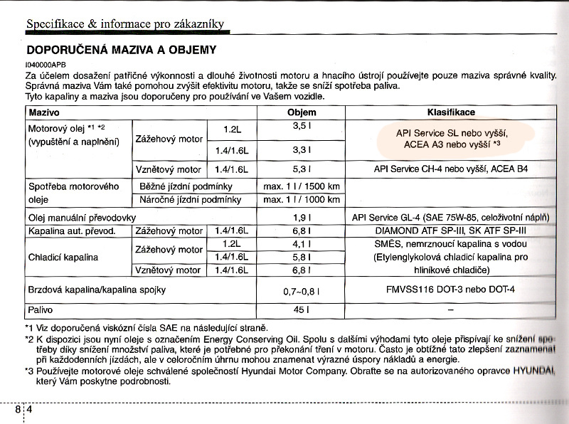

Vidíš, život se vyvíjí. Já mám v návodě k obsluze napsané toto.
Dodatek:
Když jsem si při skenování těchto tabulek všiml položky Spotřeba motorového oleje max 1 L/1500 km, tak mě málem omylo. Za 2 roky jsem najel 12000 km a olej jsem nekontroloval a tak bych měl být teoreticky nasuchu. Nejsem. Olej je 3 mm pod značkou Full. Tzn. Buď ho tam nalili moc nebo je spotřeba oleje zanedbatelná.
Konkrétní typ oleje tam napsaný ještě není, pouze tam je poznámka *3)
Dodatek:
