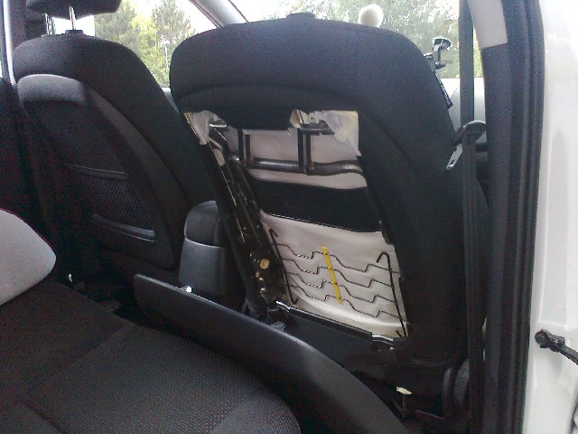

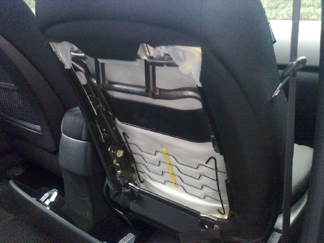

tak odpovím sám
záda jdou dolů v pohodě-jsou na kovové nacvakávačky,kabely se krásně protáhly a místa v sedačce na ostatní kabely je také dost,tak pak z opěradla jde jen přívod.

Hoď sem prosím ťa nejaké foto alebo link, že čo to a ako si to vlastne namontoval, prosím.

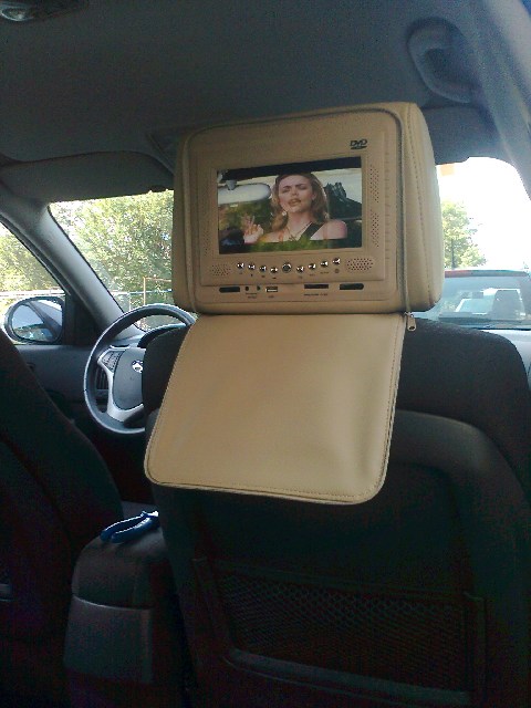

tak konečně jsem zmenšil fotky,škoda že opěrka není černá ,ale dám návlek no a původní tam je také hned.
koupil jsem za pár peněz na aukru,zde odkaz na novou:://www.tuningautohifi.cz/autoradia/detail.aspx?id=4723

Proc bezovyyyyy? :?

protože byl jediná na aukru,černou jedině novou a to za ty prachy nedam.

Jo aha, tys to porizoval jety. No, tak precalounit, ze jo :mrgreen:
zda se mi to nebo ta operka fakt je na druhy strane plocha? Vyfot to este z druhy strany...

lehounce tvarovaná,uvidím zda ji nějak očerníme,stejně je to jen na cestu na dovču
ted je na aukru černá-nová,já ji měl taky jen vybalenou.
