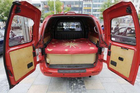

Ahoj, tohle auto mám.
Přepážka vyndat jde, ale je to trošku pracnější, musíš oddělat čalounění - tapecírung na bocích v prostoru zadní lavice. Lavice sama je demontovatelná jednoduše, je na 4 šoubech v podlaze. Je ale hodně těžká. I ty díly přepážky (skládá se z horní a dolní poloviny, přišroubované je to desítkami šroubů) se špatně manipulují, je to práce pro 2 lidi, přičemž ten druhý je potřeba jen na manipulaci. Je to poměrně pracné, hlavně montáž. Navíc ten tapecírunk není technicky pro opakované rozdělávání vhodný (je to papunddekl polepený koženkou). Pro demontáž přepážhy je nutné zadní lavici také vyndat, zadními dveřmi to neproleze.
Ale teď to hlavní: Já vozím vzadu postel a přepážku jsem kvůli tomu chtěl vyndat trvale, aby byla delší, za sedadly je mezi nimi a přepážkou další místo. Žádal jsem o povolení Dovozce Hyundai Import a bylo mi striktě řečeno, že to nepovolí, protože to auto by pak neodpovídalo schválenému typu. Takže jsem tam přepážku zase vrátil, ostatně na 1. technické kam jsem přijel bez ní mě ani nevzali na linku, vyrazili mě rovnou.
Teď už to mám trošku vylepšené, ta postel je nalakovaná a boky a zadní dveře - ta hobra - je polepená zátěžovým kobercem. Vše v šedé barvě. Na obou dveřích zevnitř mám madla pro snadnější zavírání z vnitřní strany (původně z Trabanta). Jsou dělané jinak než to madlo na této fotce.
