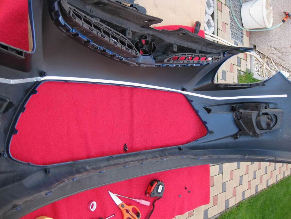

Treba si zvyknúť, že bez demontáže nárazníka mriežku NEJDE odmontovať ani náhodou. Mriežka je priskrutkovaná 10 skrutkami a zároveň upevnená plastovými klipmi, ktoré poriadne držia.

tak to prdim...dekuji za fotky ;)

Dodam ze demontaz sa nezaobide bez vrtacky, pretoze ta maska je prinitova 4 nitami k drziaku hornej mriezky ktore treba pri vymene odvrtat. Aspon tak to bolo na mojom aute. Drzi ju 6 srobikov a kopa zacvakavaciek ktore idu dost z tuha povolit. Drziak hornej mriezky drzi dalsich 6 srobov. Novu masku treba znovu nanitovat na drziak, alebo prisrobovat malymi srobikmi.

Ja len dodám, že odvŕtanie nitov nie je potrebné na sport a faceliftovej verzii.
