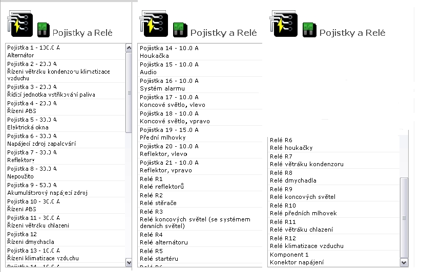

obracim se na vas s problemem, s kterym si lamu hlavu a nevim jak dal. z niceho nic nesla moje placka ( coupe I, rv97, motor G4GR ) nastartovat. nasel sem ruplou pojistku zluta 3 viz odkazy
https://www.hyundaiclub.net/download/file.php?id=9142
https://www.hyundaiclub.net/download/file.php?id=9144
pojistku sem vymenil a auto tri dny jelo. pak opet bez jakykolik pricin nestartuje. pred casem mi kleklo radio, tak sem dal starsi co sem mel doma. nejak divne prepinalo stanice, ale hralo. nez sem opet vymenil pojistku tak sem radio odpojil a kara naskocila. dojel sem do hyundaie, ze udelame diagnostiku, ale auto startovalo a jelo normalne. pak sem pripojil radio, furt dobry. ve chvili kdy sem radio strcil do supliku v pristrojovce tak motor zdechnul a od te doby nenaskoci. rozkuchal sem skoro celou palubku, prosel kdejake kabely anic. furt je to ve zkratu a nemuzu prijit na to proc. na kabelazich sem nikde nic nenasel a uz me nic nenapada. snad se najde nekdo, kdo by mel nejaky napad a poradi. predem diky za jakoukoli moznost
