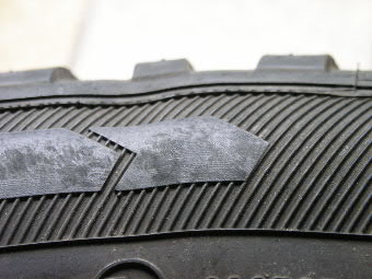

Ahoj pánové,
tak jsem ted měnil kola a po zimě jsem zjistil, že mám zvlněný, nebo boulovatý kola na zadku. Těžko říct zda je to stářím, či nekvalitní pneu nebo nějaký problém na autě? Mám tam Matadory což je nic moc a nejsou nejmladší cca 7 let. Na předku mám od lonska nový Dunlopy tak nepoznám zda je problém v pneu nebo v autě. Hledal jsem to na netu a nic jsem nenašel. Kdyby byla jedna boule tak jo,ale já to mám docela vlnitý. Ty gumy už stejně budu měnit,ale nevím zda ten problém nemůže být něco na autě? Díky za případnou radu Luděk

No nevím zda to půjde dobře nafotit, ono je to vidět tak jako špatně. Jde to cítit po hmatu nebo na slunku. No hele na předku mám nový a zadek má dobrou sílu vzorku.Už jsem koukal po nových a jeden servis ze mě udělal blbečka, že prý starší pneu nejsou špatný. Poslal mi dost dlouhou reakci na můj dotaz ohledně roku výroby pneu. Před loni jsem koupil nový letnáky a až po roce jsem si všimnul, že jsou už 4roky starý, tak ted se rovnou ptám na rok výroby. Tak nevím co si o tom všem myslet. Mohu přeposlat.

Tak posílám foto, takové boule mám na obou pneumatikách po celém obvodě.Jsou různě velké. Jestli někdo víte o co jde tak budu rád. Jinak jsem koukal že jsou vlastně 8 let starý a boural jsem kvůli nim jenom 2 . Poprvý když jsem jel s novýma a ujel tak 100km a vylítl jsem za mokra ze zatáčky. Myslel jsem že jsou nový a jsou nejlepší jak mohou být. Chyba!!! Nový pneu jsou nejvíce nebezpečné práve za mokra v zatáčkách mají na sobě ty nálitky a nesedí uplně dobře na silnici až po ujetí cca 1000km je to ok tak bacha!!! Jeto věc, kterou jsem následně viděl v BESIPU přesně jako oni vylítli ze zatáčky tak jsem vylítl já měl jsem rosekanej předek. Potom podruhý a to už je taky nějaký rok jsem uklouzl na ledu v zatáčce do kopce při 30km/h. Ale tam nás skončilo ten týden hafl jinak bez problémů.Tak nevím co si myslet o tom že 4 roky starý zimáky a dost.

no MATADORKY jsou hrozný srágory..... měl jsem je na autě jednou a už mi na auto nikdy nesmí...... ale kdysi nic moc jinýho nebylo..... Máš je 8 let a tak se vůbec nediv že jsou samý boule..... tyhle gumy jsou po sezoně vlastně na vyhození.....

Projevuje se to házením gumy? Je to nová guma či protektor? No já mám doma Semperit Top Austria cca 10 let staré, mají 4mm a už třetí sezóna na zadku, jen jezdím do práce 4km tam a 4 km zpět.

na tátovo sonatě udělal matador to samo, ale řekl bych atk 3x víc ale odjezdil s tím ještě další sezonu...vzorek stále slušný, ale vyhážu je všechny, sobě to na auto nedám. A to že nový kloužou jak blázen můžu potvrdit, taky jsem to s nima skoro poslal do škarpy, když byly nový

Ne to byly nový gumy. Teda smekám podle té fotky poznat matador . Jinak já si to myslel, že je to stářím jenom jsem si nebyl jistý zda to nemohlo udělat něco na autě, jako třeba špatný tlumiče poničí vzorek tak jestli to neudělalo něco jinýho.Už to mám potvrzený z důvěryhodnýho zdroje. Jinak já už je taky nechci , koupil jsem je rovnou když jsem si přivezl auto z bazaru a moc mi tenkrát nezbylo peněz, tak jsem koupil to nejlevněší. Ted má na předku Dunlopy,ale chtěl jsem Continetaly,ale před zimou byly všechny vyprodaný nebo už moc drahý.Tento rok to musím pořešit dřív. posledně (2 roky nazpět) pneuservisy zdražovaly pneu po hodině nejdříve pneu za 1250kč hodinu na to 1300kč a hodinu nato asi 1400kč ta samá pneu

lumik: Matadory jsem měl na Escortu a nemohu si stěžovat, vyhrabal jsem se vždy a všude, kam jsem potřeboval. Ty boule, co ukazuješ, se na nich udělaly asi po 5 letech také, ale moc jsem na nich už nenajezdil, auto šlo z domu.
