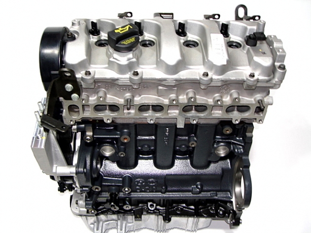

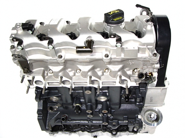

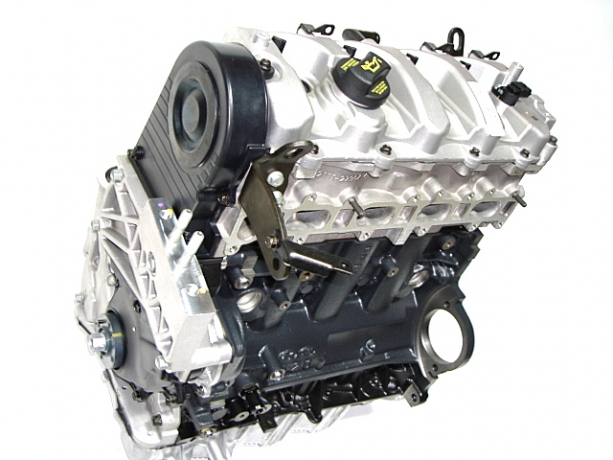

V prvom rade zožeň nejakého dobrého mechanika nech sa ti nato pozrie či je to naozaj iba tá kľuka a ložiská a ak áno a bol ten motor OK Vymeň len kľuku a ložiská ale ak tam bude ešte niečo drahšie poškodené kúp nejaký motor zlož z neho všetko ako je na obrázku a namiesto toho daj veci zo svojho motora hlavne všetko do čoho idú káble lebo ti môže blbnúť riadiačka.
