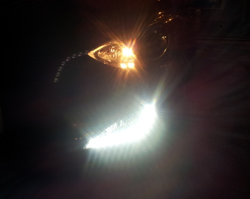

Zdravim kolegov. Je mozne nakodovat, aby svietili denne LED aj so zapnutymi hlavnymi svetlami, napr. tak ako to ma VW, Audi, M-B, ze svietia ako "obrysovky"? Ked som videl ako to v tme svieti, dost to osvieti nablizko... Pripadne nejake zapojenie...
Vdaka za info
