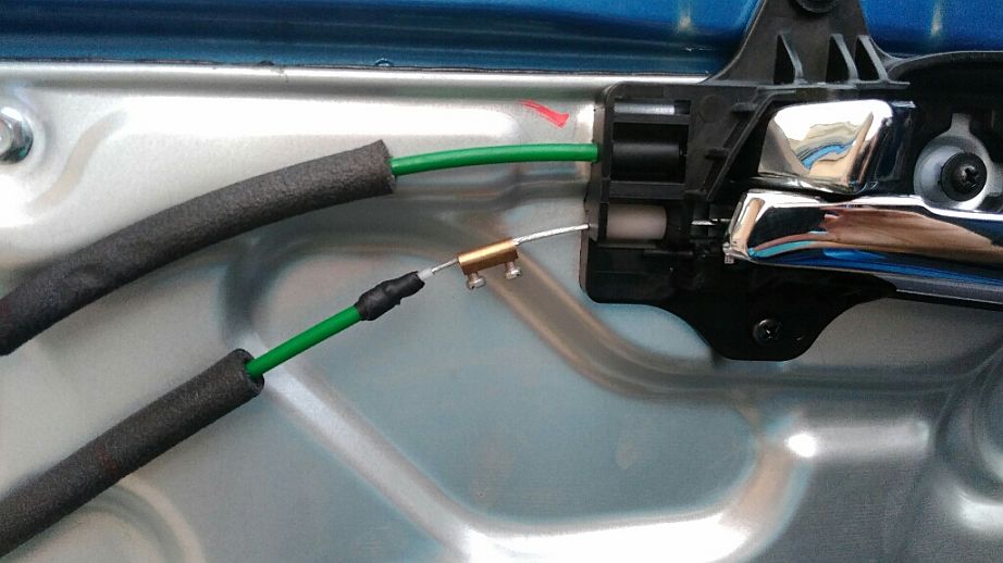

Tak konečne sa aj mne roztrhlo lanko tiahla na ĽP dverách. Cena opravy 40 centov, kúpil som brzdové lanko na bicykel, koncovka ideálne pasuje do otvoru na páčke otvárania dverí. Lanká som spojil valčekom, ktorým sa myslím nastavovalo plynové lanko na škodovkách. Akurát je potrebné koniec bicyklového lanka zaletovať, lebo po odstrihnutí sa okamžite začne rozpletať.
- lanko.jpg (65.15 KiB) Zobrazeno 4521 x
