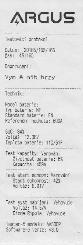

V servise baterii a její odběr proměřili a tvrdí, že je v naprostém pořádku a odběr je minimální , dle testu má baterie vydržet půl roku bez startování.
Dnes po 14 denním stání v garáži jsem opět nenastartoval
Během 20 let se mi tohle na jiných autech nikdy nestalo , začíná mě brát o iluze , že je kvalitní značkou , bohužel.....
