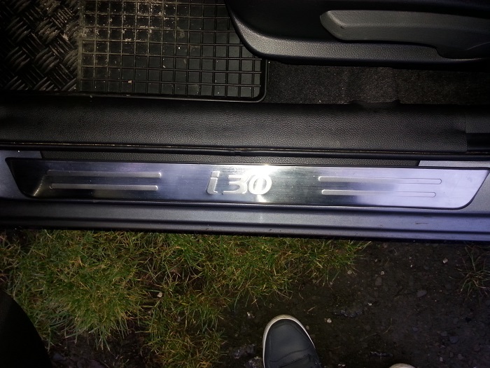

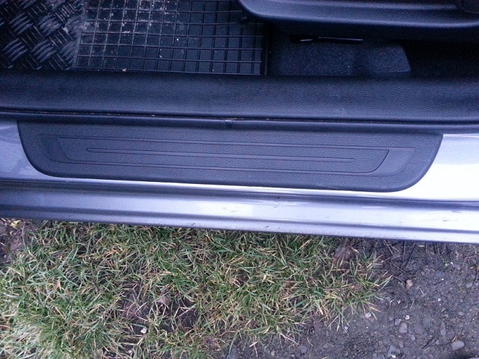

Zdravím, neskúšal náhodou niekto odstrániť tie plastové prahové lišty? Kúpil som z ebay nerezové prahové lišty na i30 2012 v domnení, že sa to bude lepiť na tie pôvodné, ale sú dlhšie a užšie ako tie plastové, možno by skôr sedeli na predchádzajúcu generáciu kde sú tie plastové prahy podstatne dlhšie. Skúšal som ich nadvihnúť ale dosť držali, tak som ich nechcel zlomiť, kedže bolo von dosť chladno. Tak čo skúšal to už niekto? Vďaka.

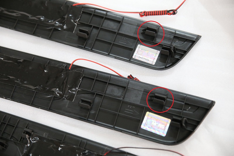

Zdravím, nakoniec som ich teda dal dole, keď bolo teplejšie. Stačilo ich šrubovákom vypáčiť (treba na to trochu sily). Držali na takých plastových uchytkách, nefotil som ich (našiel som na nete lišty s podsvietením, úchytky zakrúžkované), ale keď som chcel prilepiť tie hliníkové tak som si všimol, že ich okraj je zahnutý smerom dovnútra a 3M lepiaca páska je teda hlbšie (hlavne na jednej strane) a preto sa nechceli prilepiť k prahom. Dalo by sa to vyriešiť hrubšou obojstrannou lepiacou páskou. Ja som to skúsil riešiť tým, že ich na okraji kombinačkami narovnám, ale trochu som ich pokrkval tak som nakoniec namontoval pôvodné plastové, to už bola maličkosť.
