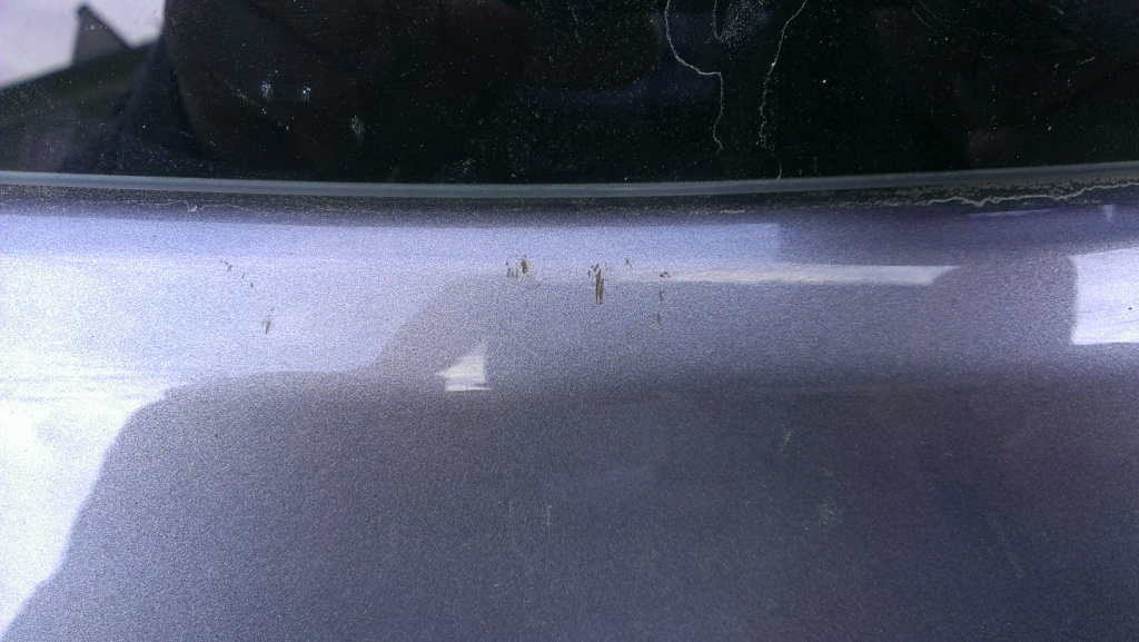

Zdravím Všetkých,
Potreboval by som radu.
Mám 1,5 ročnú i30 1,6 MPI comfort 16000 km. Na moje prekvapenie som objavil na zadných dverách pri stierači "trošku" korózie (prikladám foto) - niečim to skúšali čistiť
Samozrejme som sa hneď obrátil na autorizovaný servis. A samozrejme ma ihneď odbili a neuznali reklamáciu, že sa jedná o mechanické poškodenie... pri stierači, na zadných dverách ??? Pochopím na prednej kapote od kameňov ale na tomto mieste?
Neviem skúsim ešte iný servis ale zrejme moc nepochodím, či?

Aniz bych to docetl do konce, tak podle fotky jsem si hned rekl, mechanicke poskozeni. No treba ti to jinde uznaji.
Mas zaruku, je treba jezdit po servisech a vyuzit toho.

To se mi nezdá že by to byla koroze, spíš nějaký bordel, asfalt a pod....
Fakt je to odřené a je vidět plech?

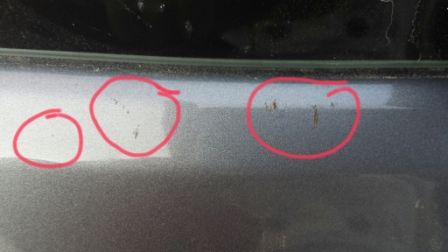

Prikladám foto pred tým ako to očistili. Je to naozaj korózia. Neviem ako sa to tam mohlo takto mechanicky poškodiť na viacerých miestach.soban píše:To se mi nezdá že by to byla koroze, spíš nějaký bordel, asfalt a pod....

taky ti to nekdo mohl poskodit i neumyslne

Tady to vypadá že to rezne.
Ovšem na korozi mi to moc nevypadá spíš mi to vypadá že to někdo škrábl.

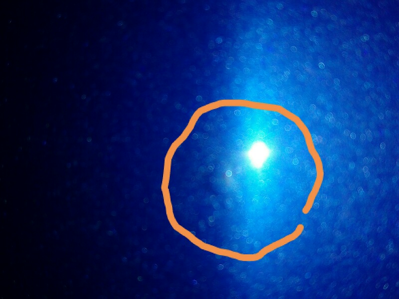

Zdar!
Tak jsem včera našel taky pupinek na patych dveřích
Myslite,ze bych to mel řešit hned nejakym zabrousenim a naslednym zalakovanim?
Dík za rady
Dík za rady

Na té fotce je prd vidět, vyfoť to bez blesku

No tak po 9 letech provozu...... Mě Dacia MCV z r. 2007 začala na zadních dveřích (byly po roce provozu po nárazu dozadu oboje vyměněné) prokvétat tak někdy v r. 2015, což je po 8 letech, ale ty dveře měly jen 7. Přece jenom antikorozní ochrana u náhradních dílů je logicky horší. Zajímavé je, že kvetly jen ty dveře, jinak nic. Myslím, že je to tak nějak v časové normě. Oškrábej to, ošetři to bezoplachovým odrezovačem vícenásobně a pak to tak nějak zatmel a zastříkej barvou od základu a ono to ještě 3-4 další roky vydrží. Druhá možnost je výměna dveří z vrakoviště, když se zadaří, může být i stejná barva na nich, i když přesný odstín asi úplně nebude. Řeš to hned, dokud tam není úplně díra a kdyby se ukázalo že je, pak díru rozšířit až do zdravého plechu, podlepit nějakou páskou, vrazit tam eprosin nebo něco podobného, zabrousit a zatřít. Důležité je, aby to nebylo v lemu, kde bývá zpertlovaný plech, tam už pomůže jen vyvyaření. To je ta třetí možnost.
