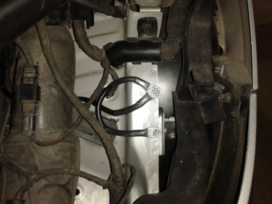

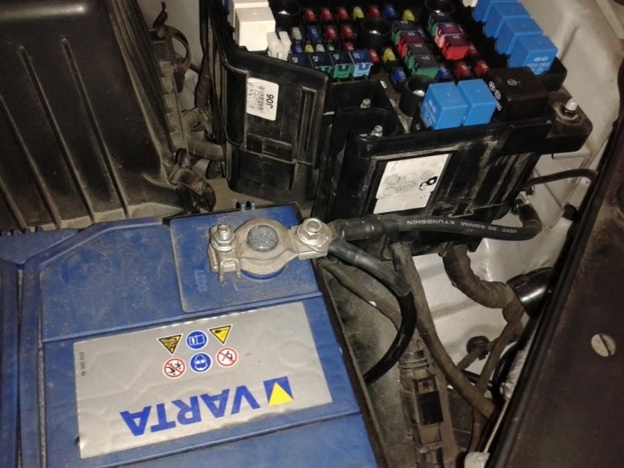

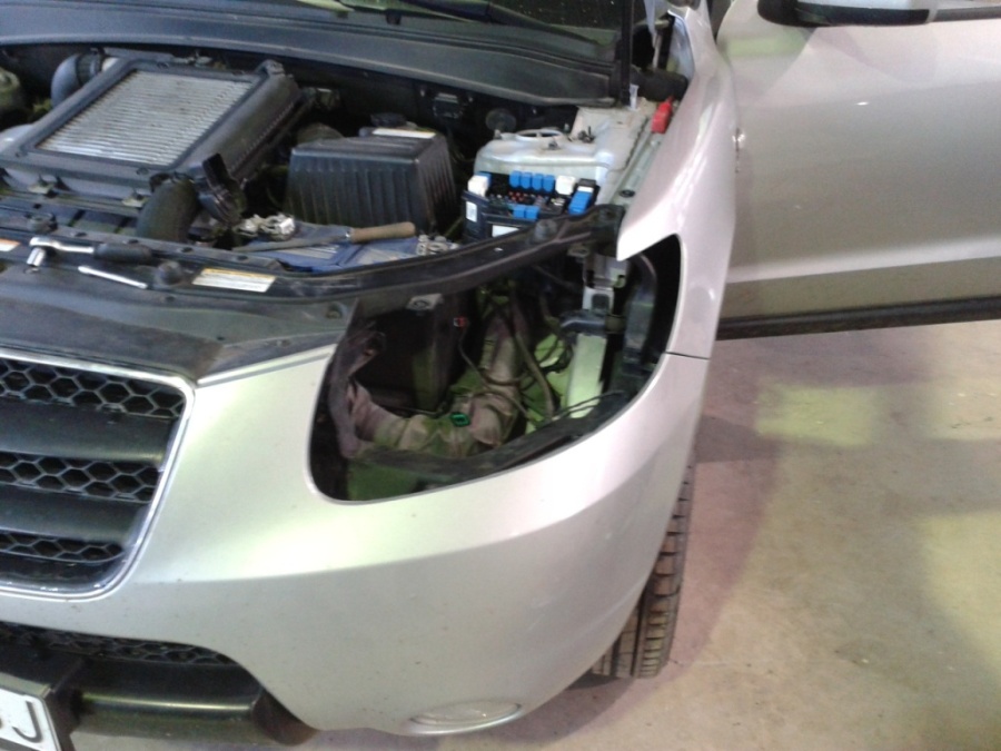

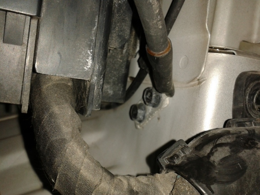

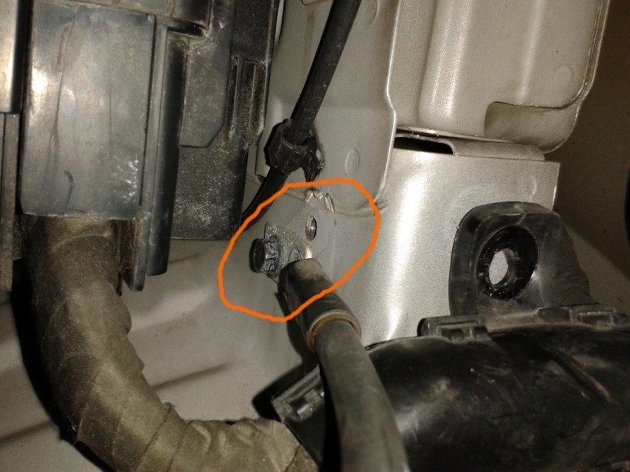

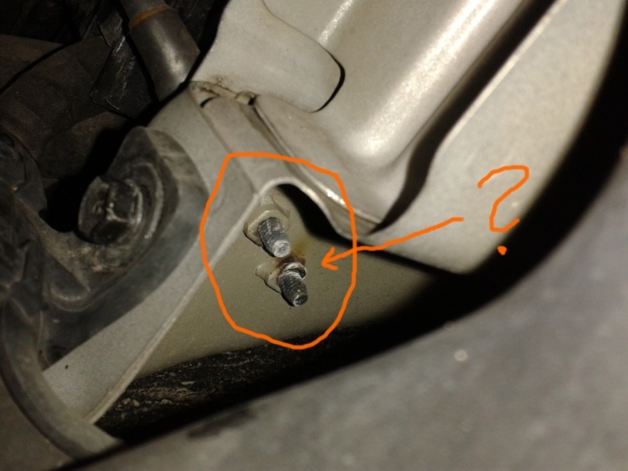

Tak sa mi to podarilo dnes vyriešiť... problém bol v hlavnom uzemnení batérie, ktoré vedie hneď kúsok od mínus pólu na plech karosérie. Kábel nebol vôbec uvoľnený a nechápem, že v Hyundai urobili takú slabú kostru. Šroby som nemohol ani povoliť, tak silno držali. Kostra drží len na závite 2 prizváraných matic a všetko je nastriekane farbou a určite bolo nastriekané aj vnútro tých matíc. Čudujem sa, že to vôbec išlo .
Určite to máte rovnaké a možno Vám to pomôže, keď sa Vám stane to iste čo mne. Vymontoval som svetlo, pridal som na mínus pol ešte jeden kábel, urobil ešte 2 nové zemniace body - na všetkých spojoch som vybrusil farbu, našroboval, zastriekal zinkovým sprejom (tam je mi jedno aký odtien to hodí - hlavne nech to nehrdzavie) a hotovo.... Santa zase šlape
Prikladám foto
Prikladám foto
