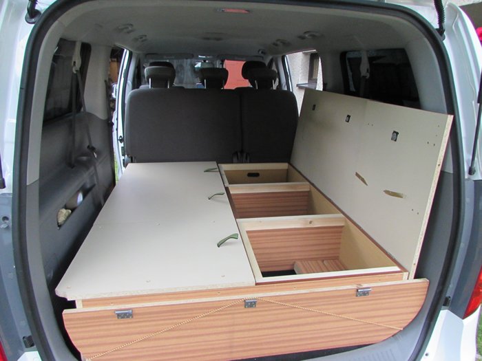

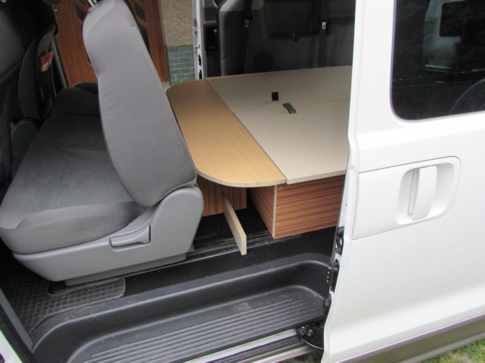

pokus o postel v H1
pokus o postel v H1
Něco málo k pokoukání .
- m_IMG_0086.JPG (58.11 KiB) Zobrazeno 2131 x
- m_IMG_0097.JPG (52.87 KiB) Zobrazeno 2131 x
- m_IMG_0084.JPG (56.52 KiB) Zobrazeno 2141 x

Re: pokus o postel v H1
Řešení dost podobné mému, ale vzhledem k absenci přepážky myslím, že to Tvoje bude trošku delší, odhaduju tak 173 – 175 cm. Já to mám zase širší, protože mám poloplech a tak můžu postel řešit až do boků. U H1 je zvedání od prostředka vzhledem k zakulacené karoserii nutné. Já mám dole jen 4 skříně, ale po stranách mezi zadním rámem dveří a podběhem mám dvě schránky, jednu zamykací a druhou na provozní kapaliny. Předloni jsem dřevotřísku natřel barvou, aby lépe odolávala vlivu dětí (když třeba něco rozlejou, ovšem já to nemám z laminovaného materiálu. Kromě toho jsem očalounil boční a dveřní hobru kobercem. Je to hezčí a příjemnější
