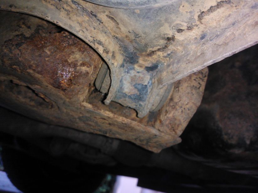

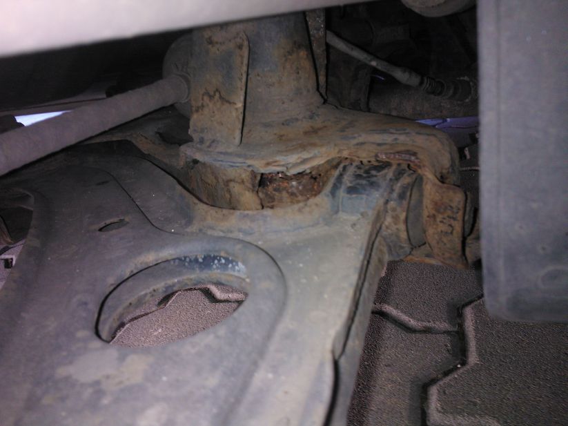

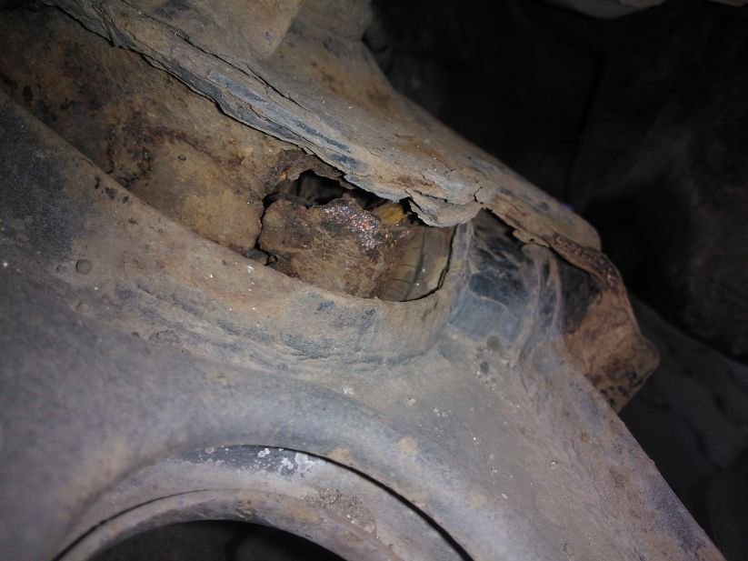

Ahoj,
včera jsem přítelkyni kontroloval čepy a tyčky a nestačil jsem se divit,
na pravé straně totálně shnilá nápravnice v místě uchycení ramene.
Levá strana v pořádku.
Fakta:
Getz r.v. 2003, 1.3 12V,
Koupeno od dovozce prosinec 2013,
používáno cca 7 měsíců,
dovozová STK 30. listopadu 2013.
Moje závěry:
STK nebyla regulérní,
toto stádium koroze nemůže vzniknout v průběhu půl roku,
pravděpodobně dřívější neodborně opravená deformace,
nutná výměna celé nápravnice.
Zajímají mě vaše názory, případně zda se někdo setkal s podobným problémem?
Děkuji
Fakta:
Moje závěry:
Děkuji

Dle mého, u Getze běžné, už jsem měnil náprvnice na dvou a obě stejně shnilé jako ta co je na fotkách.

Díky za info, v inzerci většinou nápravnice prodané, což potvrzuje co říkáš.
Nicméně se jedná o podvod při prohlídce na STK, vozidlo nebylo způsobilé již před půl rokem, kdy prošlo STK, budu řešit.
Re: Zrezlá nápravnice Getz
Origo nápravnice tuším 7300,- bez DPH. S tím STK nevím, jestli něco vyřešíš, není to prokazatelné, že ve chvíli, kdy tam auto bylo, byla nápravnice špatná.

mno na moji Sonate 2002 jsem take musel menit predni i zadni napravnici.. predni byla uz durch :O plus lemy... masakr.. ale jinak pohodlne auticko

Nic neobvyklého. Na OII po 7 letech začaly puchyre na lemech, vytlacene tesneni zadní dveře rez a přední prah u zástěrek puchýře. Jako 9 letá šla OII do světa s výrazně horšími pochýři. Koncernu 3x zdar.

to je v riti, aj na starej 100-vke nápravnice prežili celý voz o Wartburgoch ani nevravím,tam tak po 30 rokoch a 300 000 km zvykli presnúť pružiny. ja to občasne nepravidellné hrkotanie pri prejazde nerovnosti som pripisoval tlmiču,ktorý musí ešte vydržať do ďalšej STK. Nakoľko pracujem v servise,hoc nie u "spriatelenych " značiek mal by som to,čo najbližšie dať asi na zdvihák a omrknúť dôkladnejšie zospodu
No mně to přijde normální, je to plechové a ten rezne. Dostane se tam voda a sůl a už to jede. Auto je potřeba sem - tam ošetřit.
Jinak nevím ale neviděl jsem že by škodovka 100 měla tak dobré nápravnice a wartburkům hnily rámy, takže koroze se nevyhne bez pořádný údržby ničemu.
