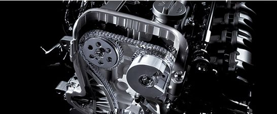

Řetěz se v pevně stanoveném intervalu nemění. Podle zvuku poznáš, když začíná být vytahaný (za studena je slyšet chrastění) a pak je čas na jeho výměnu.
Motor v GD je též z rodinky Gamma (G4FG), podle toho co jsem našel, je tam řetěz stejně jako v ostatních motorech této řady.
Zde má být to správné foto: http://www.google.cz/imgres?imgurl=http ... EUQMygcMBw .
