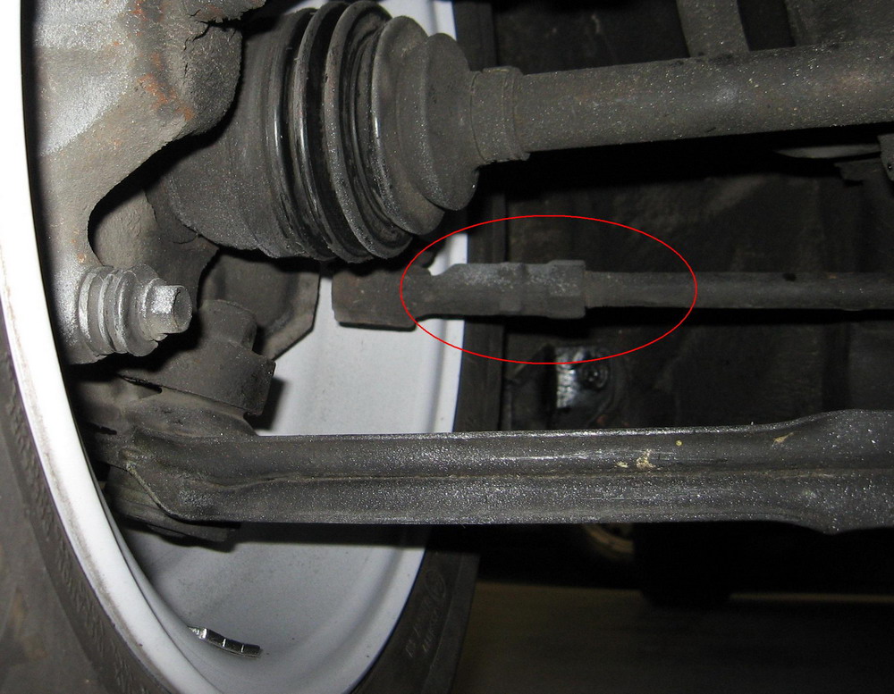

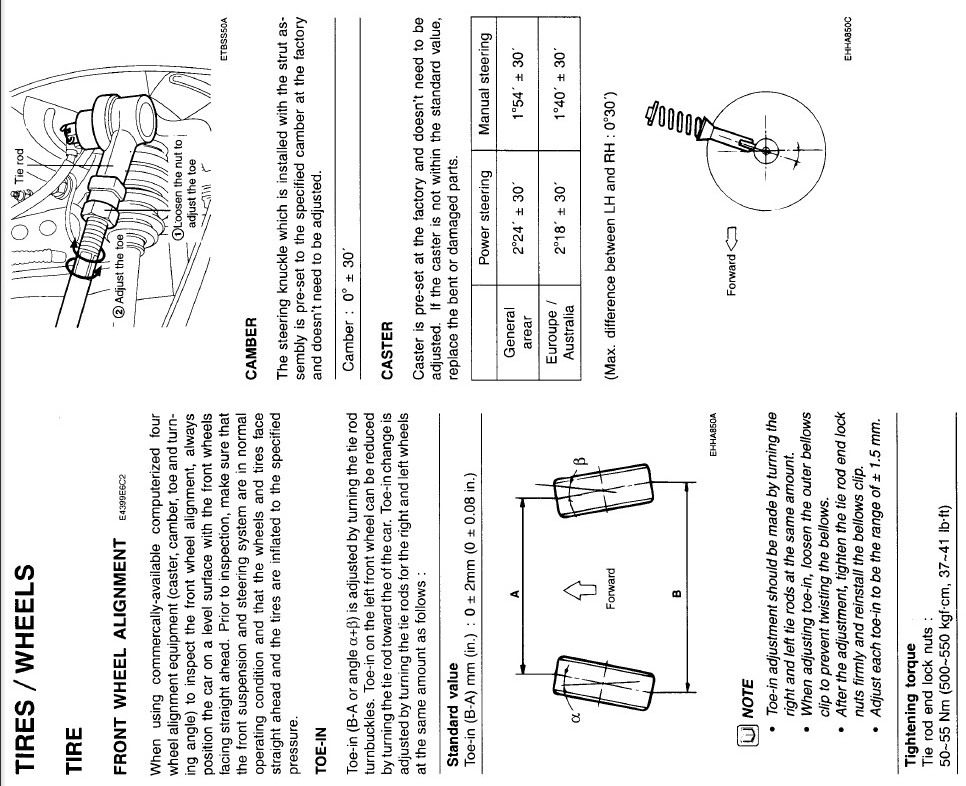

Geometrie pochopitelne nastavit jde, ale stejně jako u většiny aut, lze nastavit jen sbíhavost. Jedním klíčem se přidrží čtyřhran kulového čepu a druhým povolí zajišťovací matice, a pak se klíčem pootočí řídicí tyčí. Jestli se nepřesazoval volant, měl by počet závitů na obou stranách být stejný.
Má to tak i Favorit, Fabia, Octavia atd.
Záklon čepu a odklon kola nejde standardně měnit.
To ťuknutí v krajních polohách se ozývá spíš z převodky řízení. Taky jsem to jednou už slyšel, ale už nevím, co to bylo za situaci.

drakas:
ďakujem veľmi pekne za popis aj fotku. V sevise sa aj pokúšali tú skrutku povoliť no nešlo im to, bud je tak pripečená alebo neviem... skúsim iný servis, IMHO nastaviť sa to musí dať. Ano viem kolesami by sa pri státi nemalo točiť a ani nimi netočím, to bolo len pre skúšku toho či to búcha alebo sami to len zdalo... ale búcha (ťuká) je po počuteľné aj napríklad pri pomalom cúvaní z parkovacieho miesta von na cestu ked sú kolesá v pomalom pohybe a dávam plný rejd. Ale môže by byť naozaj len doraz v prevodovom ústrojí natáčania kolies. nejak to nerieším len ma to tak zaujalo čo to tam búcha/ ťuká. Ale tú geometriu si dám nastaviť znova v inom servise.
ešte raz díky za pomoc a info
