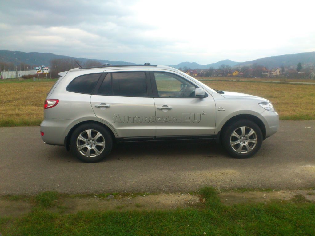

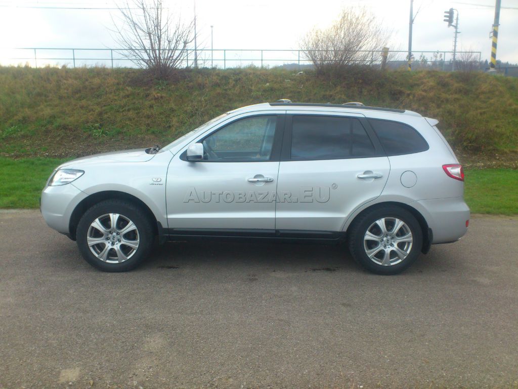

Zdravím všetkých . Vedel by mi niekto poradiť, v čom asi je ,resp. býva problém ,ked Santa Fe 2008 je dosť moc kleslé ,myslím zadné ,možno pružiny alebo tlmiče sú nízko. Medzi zad. blatníkom a kolesom je evidentne menšia špára ako v predu cca o 3-4 cm.Býva to u tohto typu auta časté? Stretávate sa s takýmto problémom častejšie? Prikladám foto. Ďakujem za rady.

Zkus rozhoupat ručně zadni čast a jak se bude chovat jak stim přestaneš. Osobně tipuju pružiny

Takže problém vyriešený ,boli to vadné pružiny.
