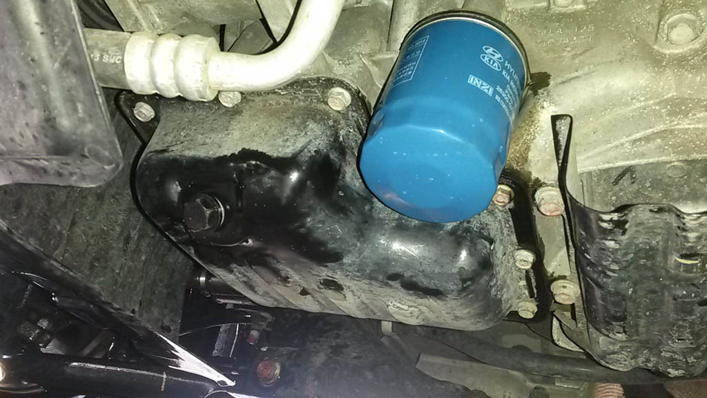

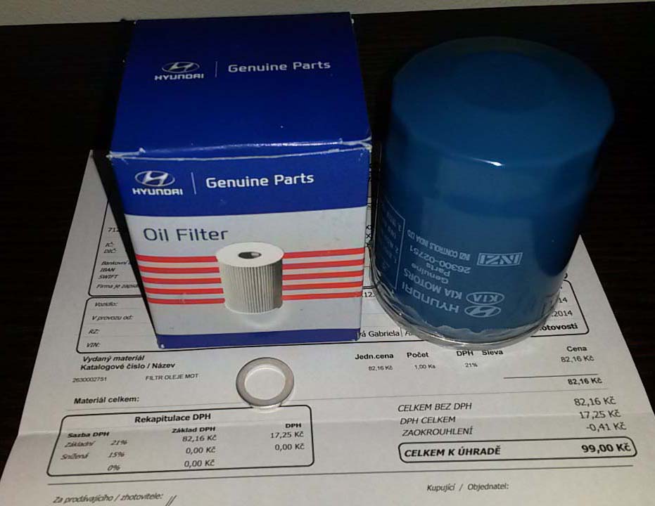

Re: Výměna motorového oleje i20
Mimochdem na ty oleje se ještě mrknu co za kolik dokážu sehnat a podle toho se finálně rozhodnu. Stejně to budu dělat až někdy v Lednu. A co se týká filtru tak olejový originál za 99,- CZK mi přijde vpohodě, ale za vzduchový chtěli 550,- CZK a to mi přišlo zbytečně hodně když třeba CHAMPION se dá sehnat za 300,- CZK.
Tak výměna proběhla.
- vzduchový filtr BOSCH - 220,- CZK
- olejový originál Hyundai - 99,- CZK
- olej Castrol EDGE 5W30 - 890,- CZK
Olej jsem finálně vyřešil tak, že se koupil přesně ten, co tam byl. Výměna nic složitého, nic se nemusí odkrytovat, celkový čas strávený vypuštěním oleje, vyčištěním zátky a výměnou hliníkového těsnění, výměnou olejového filtru, výměnou vzduchového filtru, očištěním před zpětnou montáží a zalitím motoru novým olejem včetně zaběhnutí a kontrolou byl + - 1 hodina. Neshledal jsem tedy nic, co by působilo nějakou zvláštní obtíž.
