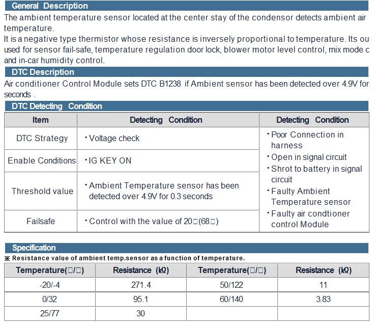

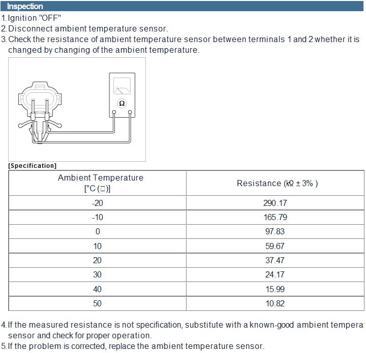

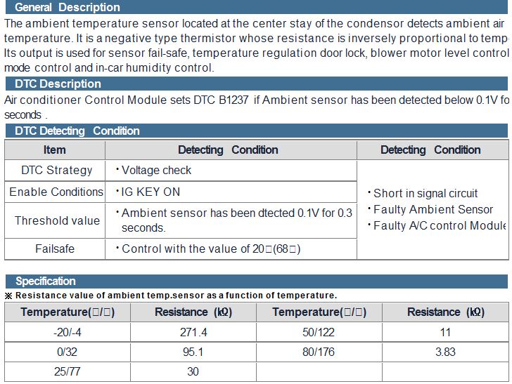

No já tedy se špatnou teplotou problém nemám. Možná, že se občas liší o jeden stupeň. Ale teplotu mi to ukazuje jako auta jiných značek. Proč jsou dva to nevím, ale třeba něco poznáš z tohoto:
