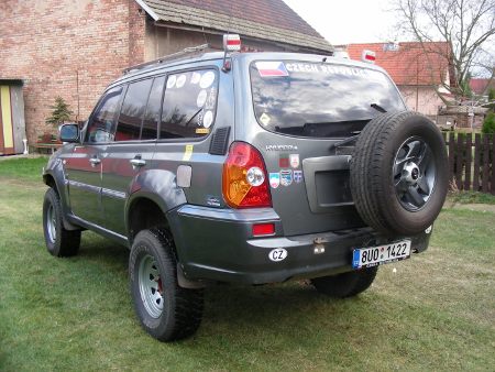

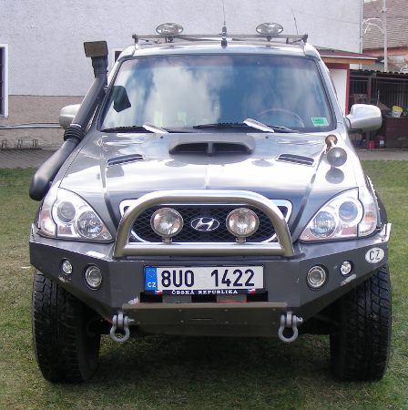

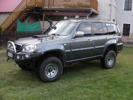

Takhle to musíš zvednout :D Jinak je na prodej!
DSCN5507 (450x338).jpg (68.57 KiB) Zobrazeno 2595 x
DSCN5501 (450x338).jpg (66.13 KiB) Zobrazeno 2595 x
DSCN5502 (448x450).jpg (82.78 KiB) Zobrazeno 2595 x
