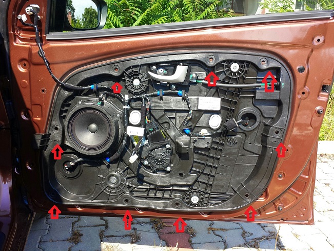

Ahoj, mohl by mi někdo poradit jak se dostat až na vnitřní plech, abych jej vytlumil.
Vyšrouboval jsem všechny šrouby po obvodu, ale stále mi to nahoře na něčem drželo...
Že bych měl ještě sundat kliku?
foto
foto
foto dveří2.jpg (178.34 KiB) Zobrazeno 3721 x

Ano,sundat kliku,vnitřní i vnější...a teď si nejsem jistý,myslím,že je tam ještě jeden šroub...

a jak sundám tu vnější kliku?

Na hraně dveří nad zámkem pod krytkou(občas tam není) šroub,myslím že torx,a potáhneš kliku směrem dozadu...

klobi2664 píše:Ahoj, mohl by mi někdo poradit jak se dostat až na vnitřní plech, abych jej vytlumil.
Ahoj,chystám se to udělat taky, už mám koupenej matroš včetně nových reproduktorů. Jen čekám až nebude taková zima...
Když jsem kdysi sundaval stahovačku na Primeře, klika dolů nemusela,ale okno jo. Asi pod těma šedivýma krytkama se k němu dostaneš. Krytky vyndat,stáhnout okno, aby si skrz otvory viděl na uchycení okna, okno povolit , vysunout nahoru a zajistit izolepou, kolem dveří, aby nesjelo dolů.
Pak by ta plastová stahovačka měla jít vyndat. Na YouTube jsem viděl jak jí takto vyndávali z fabie. Jestli to ještě najdu,dám sem link...
Přesně jak píšeš to jde, až na to že pak ten plast ještě drží na zámku jak z boku dveří tak na klice.. Jednou jsem se to pokoušel sundat, ale neměl jsem správnej torx na oddělání zámku teď jsem vybaven už lépe, ale zase není čas.
Díky za info, chci začít právě dveřma a reprákama, pak udělám kufr a dál se uvidí. .. Já bych čas měl, ale to počasí zatím nepřeje, nemám tak velkou garáž. :wink:
