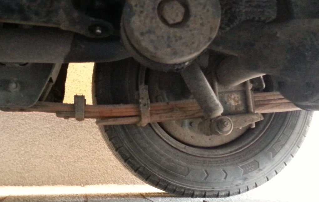

Ahoj potřebuji poradit. Koupil jsem na podzim H1 r.v.2005 dlouhý třímístný. Auto neskutečně skáče a to naložené i prázdné - prázdné úplně abnormálně.
Nechal jsem teď vyměnit komplet tlumiče a kámoš co mi dělá auta miřekl že listový péra co tam mám tam vůbec nepatřej. Nevíte kolika listý pera by tam měli přijít? Nabízejí pětilist nebo 3+1 list
Nemůžete mi někdo poslat fotku listových per jak to vypadá v originále.
Díky moc za radu

Nazdar Peter,
posielam ti obrázok - síce len z mobilu, ale mohol by stačiť. Ako vidíš, listové perá mám 3+1 a sú pôvodné tak ako aj tlmiče. Na aute mám najazdené cca 317.000km (v septembri bude mať 10.rokov a jazdí hlavne v Bratislave) . Je fakt, že auto poskakuje na priečnych nerovnostiach najmä ak je prázdne - ale to od začiatku. Myslím, že neskáče o nič viac ako Peugeot Boxer, Citroen Jumper (tie som jazdil pred tým, takže môžem porovnávať)... a podobné autá, ktoré majú listové perá. Samozrejme, ak to porovnám s autami, čo majú klasické pružiny (v rodine máme Peugeoty 306,307,308 , MB Vito, Citroen Picasso) , tak rozdiel v komforte je znateľný, ale ani jedno zo spomínaných áut neodvezie to, čo moja H1 Pravidelne vozím v aute papier, cca 1t a vtedy je to zvezenie úplne niečo iné a o skákaní nemôže byť ani reč Hold, prázdne si poskočí.
A to čo píše Franta - ber s rezervou, lebo on mal H1 New a podľa toho, čo som tu čítal od neho , tak vyslovene nepodarený kus.

Diky za odpovedi i za foto.
