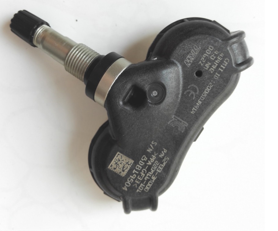

Bacha :!: Na ix35 po faceliftu se vyskytují jak ventilky LOW, tak i HIGH, primárně zjistit, co přesně na autě máš, nejsou záměnné - řešil jsem před dvěma týdny.
Skoro na konci jsou sady ventilků, včetně obou variant na ix35, je to autorizák: http://pneu.hyundaipraha.cz/ .

Mr. HYUNDAI píše:Bacha :!: Na ix35 po faceliftu se vyskytují jak ventilky LOW, tak i HIGH, primárně zjistit, co přesně na autě máš, nejsou záměnné - řešil jsem před dvěma týdny.
Cize sedi :D

Cislo dielu
