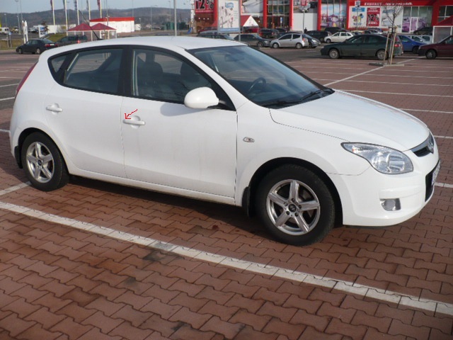

fokus 006.jpg (116.21 KiB) Zobrazeno 2835 x
tak, nějakej "dobrák" mě to ulomil, nová krytka + lak 790kč. :o
