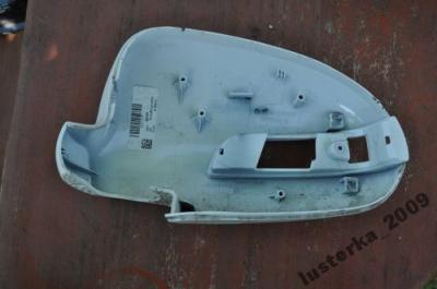

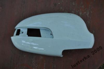

kdybys mel tak bys to videl :-) zrcatko s vyrezem na blinkr vypada takto viz. priloha. Sice je to na starsi model ale na modelu od 2012 je to stejny jen to ma jiny tvar. videl jsem ho rozebrany ale fotku nikde nemam :-)

pri novej verzii by to nemalo byt vo vonkajsom kryte vid :

jo myslim ze v tech novych je to tak ze je to mimo ten kryt. No kazdopadne mi to prijde dost vysoka cena :-) za zrcatka.. elektrika by asi nemel byt problem.. kazdopadne to bude chtit rozebrat dvere a dostat se ke kabelazi+natahat blinkry apod. ale asi nic zasadniho.. a mas auto jeste v zaruce? ja bych se asi do toho az tak uplne nepoustel :-) ale pokud do toho pujdes drzim palce a jsem zvedav na vysledek :-)
