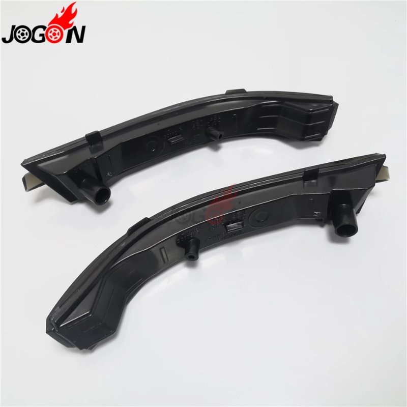

Ahoj,
nevíte, kde by se dal sehnat blinkr do pravého zrcátka pro I30CW.
Tovární díl asi 87614L.
Zkoušel jsem ruzné bazary na netu - nic.
Zkoušel jsem ebay - tam to prodávájí, ale ne pro auta vyrobené v CZ - otvor pro vodič je jinde.
Zkoušel jsem Hyundai servis, ale tam za něj chtí 2500 Kč (na ebay je korejsky blinkr za cca 700)
Už mě dochází nápady.

Na ebay jsem take hledal a dokonce i objednal... ale pak jsem si vsiml ze otvor pro konektor je na uplne jinem miste. A watty take nesouhlasi.
Nastesti prodejce mi tento obchod dovolil zrusit.
Takze pozor. Tyto vyrobky na ebay pro Hyundai jsou pro asijskou verzi, ktera se obcas lisi...
Stale hledam...
Stale hledam...

Obavam se, ze je to opet pro korejske auta.
Viz "Established in 2006, KORAPS is the top online auto parts distributors in Korea."
V priloze je videt rozdil mezi KOR a CZ.

Ahojky, klidně si ho s ebay objednej. Stejný problém na i30 r.v.2011, v servisu 2500,-, ebay 700,-. Blinkr má jiné vývod na drátky, ale stačí trocha šikovnosti, vyvrtáš do plastu dírku a drátky protáhneš jinudy. Už blikám od srpna 2015 Jinak bych neprošla technickou. Fibina

Taky jsem měnil LED modul za korejský model z ebay. Stačí opravdu jenom vyvrtat díru do plastu kvůli tomu káblíku. Svítí to stejně a za tu cenu se to rozhodně vyplatí.
