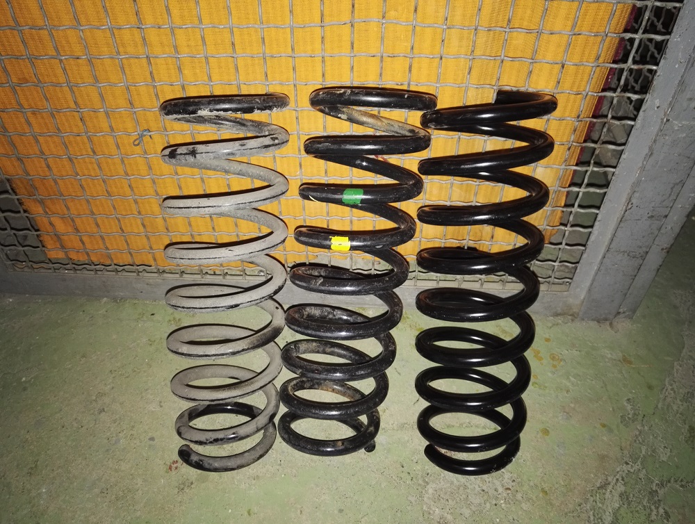

Spravil jsem foto.
Delka stejna, nejvic zavitu nova pruzina vpravo -> nejmene ojeta originalni vlevo. Ty nove a prostredni jsou zaroven tuzsi.

Možná mě šálí zrak, ale pružina vlevo i vpravo mají stejný počet závitů. Pružina uprostřed má o půl závitu více. Tak to vidím já.

Nesali, je to tak, moje chyba, nemam to zkoumat po tme a z fotky uz jsem to nekontroloval.
Leva - 100tkm najeto, spatne uz od noveho auta
Prostredni - reseni tech levych, vyska zade zustava jako u zdraveho originalu, ale snesou vyssi zatez, napr. nadrz LPG
Prava - pro Kia Ceed, mely by byt tvrdsi nez z i30
Prodtredni a prave na prodej, ty levy dobry tak na auto s prasklyma pruzinama do bazaru.
