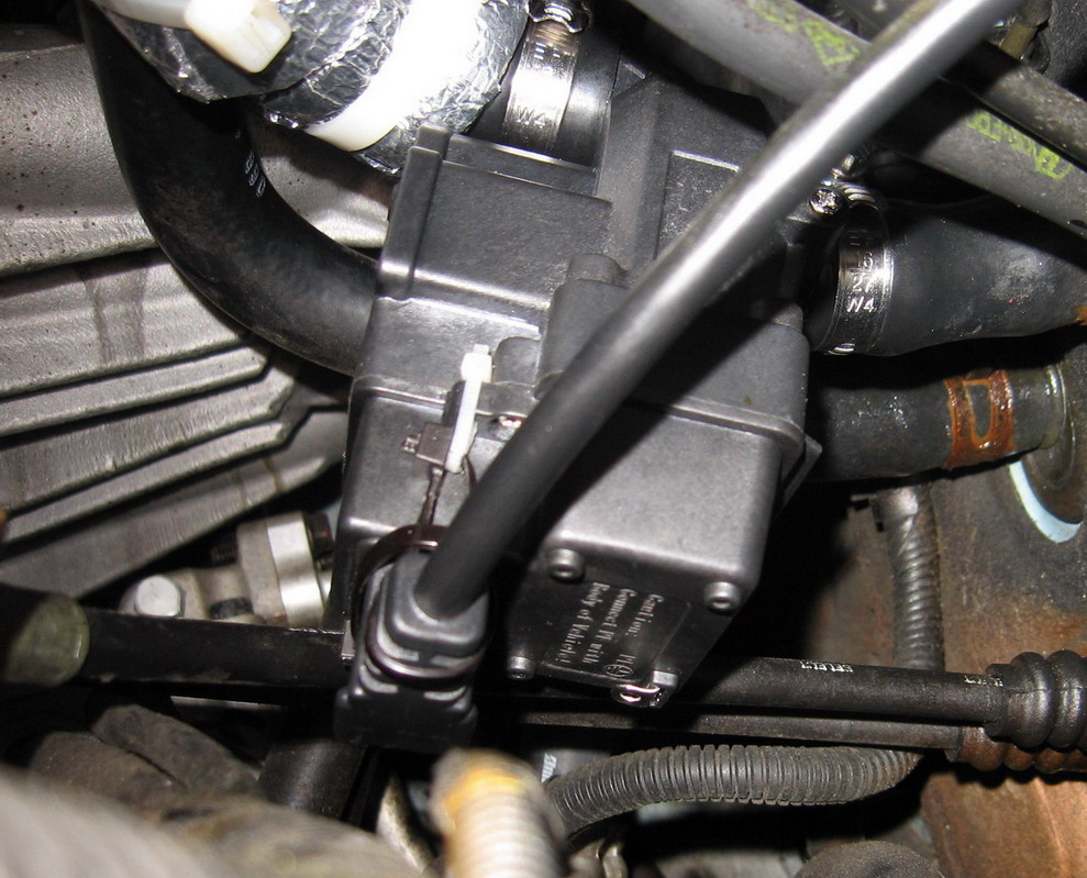

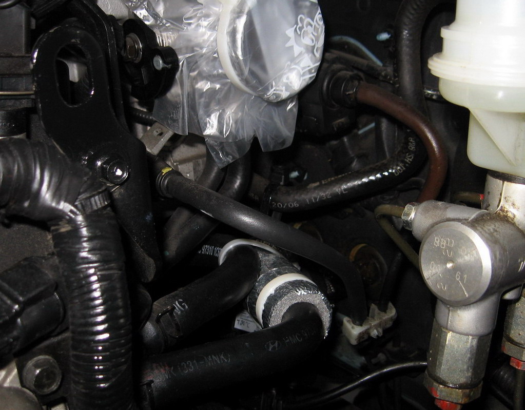

Nemáš nějaký foto jak to máš namontovaný? Tak to máš na hadici mezi motorem a topením?

Montuje se to standardně na okruh s topením. Nesmí tam být nic, co by omezovalo volný průtok (třeba el.mag. ventil, apod.). Na foto stejně není moc vidět. Kvůli pohybu motoru vůči karoserii, nevedou hadice nikdy rovně, přímo do přepážky, ale mají pár ohybů, takže je potřeba najít vhodné místo kde nebude předehřev o nic škrtat a kde bude v rovině. Na foto je vyndaný airbox a plotna na aku.

Díky za foto. Jak jsi poznal která hadice jde do topení a která z topení? Mám je nad sebou tak předpokládám, že vrchní jde do topení a spodní z topení. Kam jsi vyvedl koncovku na zapojení do elektriky?

Podle servis. manuálu. Jinak to zjistíš tak, ža nějakou dobu po startu a zap. topení, bude výstupní hadice z topení chladnější. Pro ten ohřívač je to skoro jedno, hlavně aby výstup z něj směřoval k motoru a zbytečně se to neochlazovalo přes topení v interiéru.

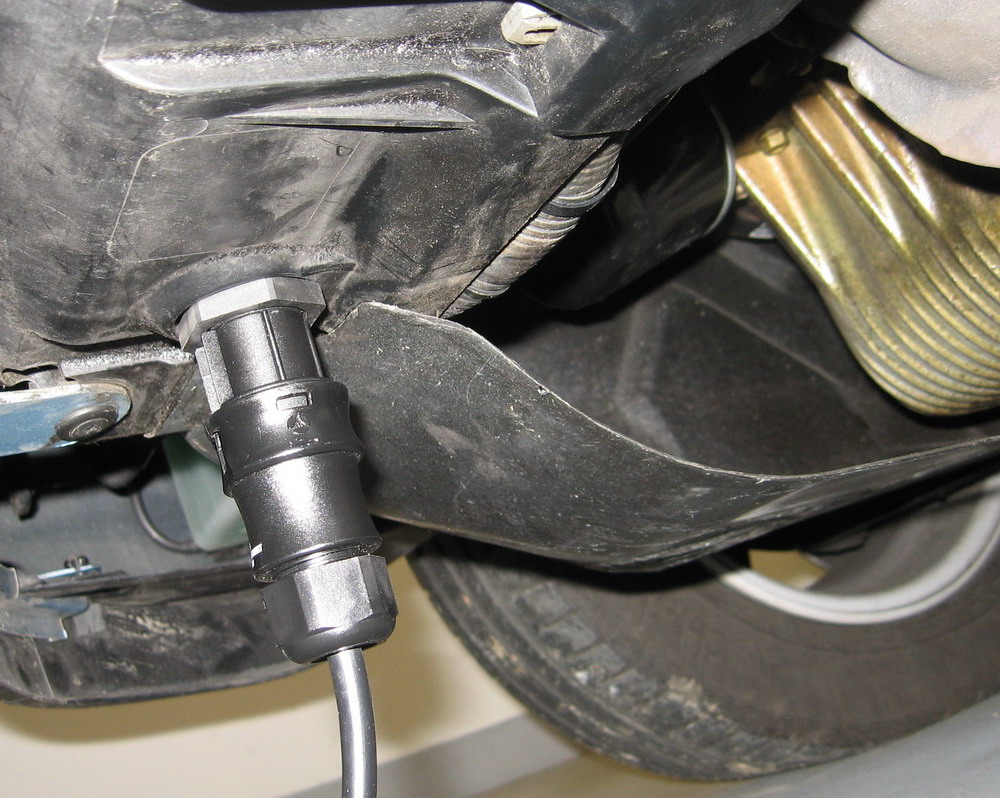

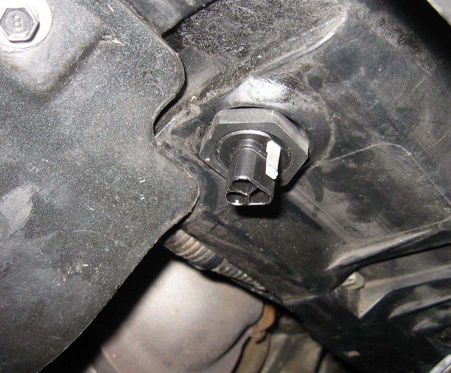

Konektor jsem použil, co jsem měl zrovna doma - akorát pasoval do díry v plast. krytu a je krytý "lízátkem" pod nárazníkem. Měl jsem to jako provizorní řešení, ale kabel připojím poslepu, tak to tak zatím nechám.
Je to tenhle konektor:
http://www.gme.cz/napajeci-prumyslovy-k ... 1-p806-216
Horní část jsem zaizoloval proti vodě, vlhkosti.
Dodávaný kabel (ohřívač - přípojka) jem nepoužil, ale koupil asi 3m a zkrátil na potřebnou délku.
