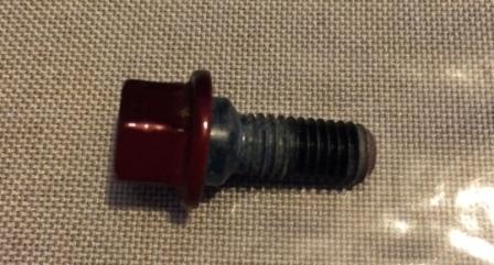

Odfotil som ten šrób. Je atypický, nakoľko má ešte vymedzovaciu časť pred závitom. Už ho len niekde zohnať

...vyzera ako metricky... a čo tak použit podložku pod hlavičku, mierne upraviť, dopasovať?darmos píše:Odfotil som ten šrób. Je atypický, nakoľko má ešte vymedzovaciu časť pred závitom. Už ho len niekde zohnať

http://www.fastena.sk/skrutky-s-sesthra ... 1/a2/prod/
http://www.mountfield.sk/skrutka-m8-pre ... im61040074

to z toho mounfildu je levy zavit,takze to mu nepomuze
jinak kdyz nesezenes,tak soustruznik to vyrobi za chvilku,sestihran stocit podle osazeni,udelat osaazeni pro podlozku a vyrezat patricny zavit,nasadit podlozku a soubek je na svete,nic sloziteho, chce to jen zmerit osazeni a ktomu spravny sestihran,to ze bude napr 14 ci 16 vubec nevadi hlavne ze to splni ucel
