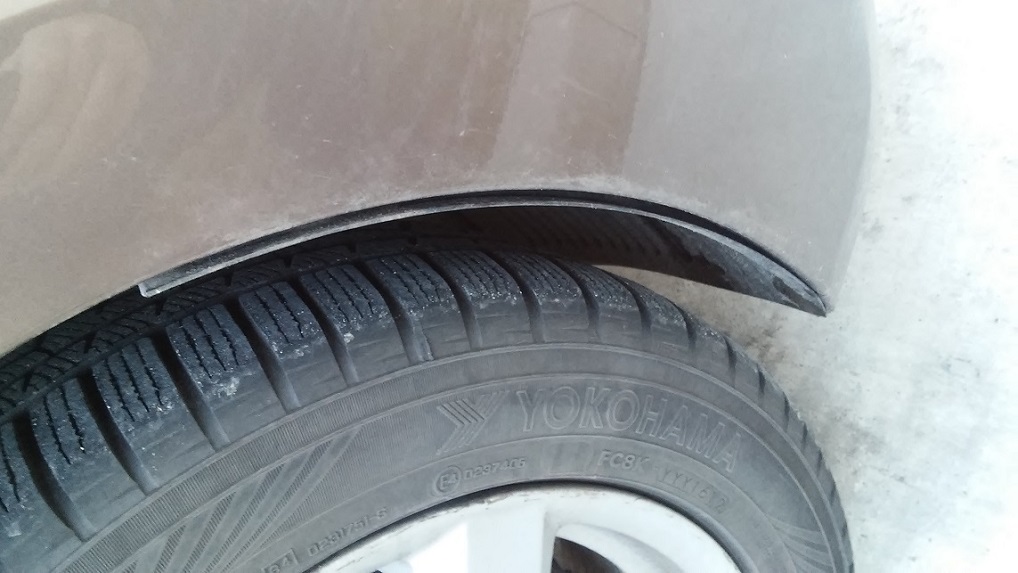

Zdravim, odstava niekomu podblatnik ako mne (vid foto)?
Dik

Zdravím,
za sebe můžu říct, že neodstává. Tak, jak to máš ty, to vypadat určité nemá bohužel.
Asi si někde něco nabral, ale spíš se ti tam uvolnil některý z úchytů.¨Nezbývá než pořádně kouknout a najít nebo porovnat s druhou stranou pokud je ok a zjistit co je jinak.

Takze bol so na servisnej prehliadke ... opravili to. Akurat som zmeteny ci ma ist podblatnik pod lem naraznika alebo navrch. Povodne bol navrchu .. opravili to pod. Jeden je tak druhy tak.
Kolega na kusok novsej i30 ma podblatnik pod lemom.
Mate niekto podblatnik nad lemom ako ja?
Dik

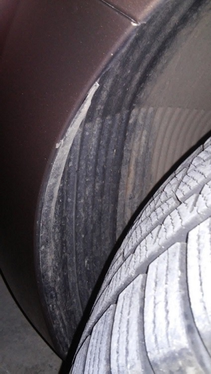

Druhy podblatnik v povodnom stave.

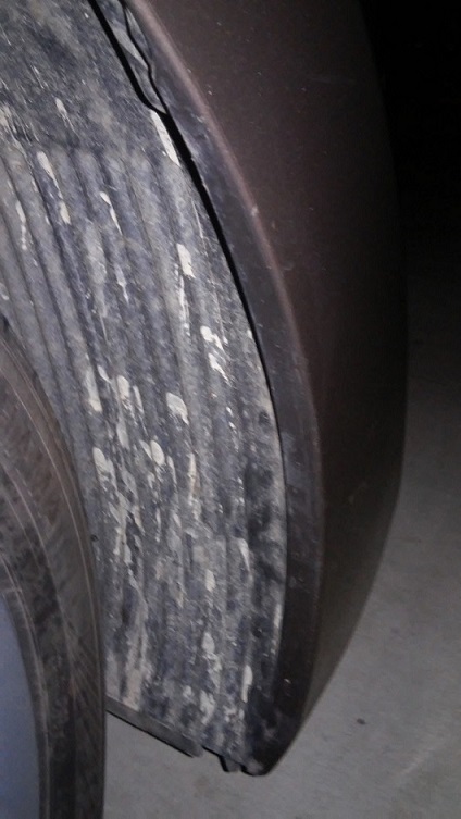

Opraveny.
Opraveny.

koukam zase jeden z dobrych "kvalitnich" servisu, jiste, ze ma byt pod...

Není to tam nějaký urvaný na tom opraveném?

ne dle myho to je nejaka ta izolace z vnitrku podbehu, jelikoz ten podbeh drzi na jak bych to rekl na takovejch packach ktery kdyz pristoubujes tim vrutem tak to vlastne drzi celej podbeh, Ceed to ma vlastne uplne stejne a ani ne 2 tydny zpet jsem montoval zasterky na vsechny strany, takze jsem na to cumel do detailu
proste co dodat, prijde mi to za ty 2 roky co vidim tu odvedenou praci H servisu, ze umi opravdu jen menit dily a pokud se ma neco doslova opravit/upravit, tak vzdy vse vic poserou nez bylo pred jejich "opravou"

Musí být pod, resp. není vidět podběh. Měl jsem všechny sundané kvůli nalepení tlumení, které stejně nepomohlo. Ty vrutky plastové se nešroubují, ale jen narážejí. Vrut má křížovou drážku, ale ta je jen pro uvolnění. Musí se však při sundání vyměnit za novou! Jinak to pak nedrží.

Takze zhrnutie podblatnik ma byt pod lemom naraznika.
V servise ho opravili spravne. Skoda, ze si nevsimli, ze aj ten na opacnej strane je zle namontovany.
Sudruhovia v Nosoviciach asi pri montazi nedavali pozor.

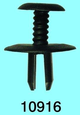

Este jedna otazka, keby som si to chcel opravit. Je na mieste, ktore som oznacil srobka ktorou to povolim dostatocne na to aby som to tam prelozil? Je ta srobka po demontovani pouzitelna?

Odpoviem si sam :) Je tam plastova prichytka, ktora sa da povolit krizovym srobovakom a potom vybrat. Na opravu podblatnika jej vybratie postacovalo. Po vybrani bola prichytka pouzitelna, tj. nepotreboval som novu.
