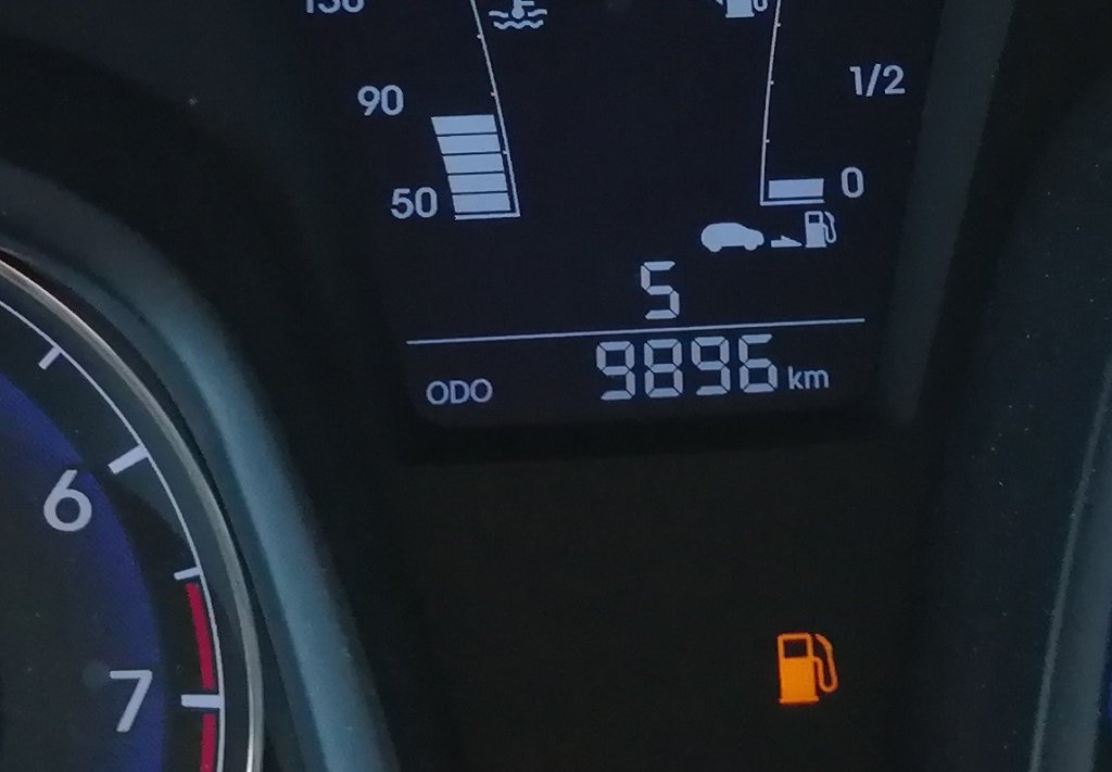

Zdravím,
ix20, rv. 2012, 1.6 benzin.
Špatně ukazuje indikátor množství benzínu. Ukazatel ukazoval plnou nádrž, jezdil jsem až došel bez upozornění benzín.
Po doplnění plné nádrže indikátor ukazoval asi jen 4 dilky (cca 1/3), a dojezd cca 127 km.
Po ujetí cca 20 km postupně dílky ukazatele přibívají - ted cca 6 dílků (cca polovina nádrže), ale dojez se snížil na 117 km.
Tušíte kde může být problém?
díky

Ako to dopadlo?
Registrujem rovnaku poruchu - ukazovatel stavu paliva v nadrzi nefunguje dobre.
Po natankovani plnej nadrze, ukazuje len cca polovicu, nesvieti kontrola prazdnej nadrze, neodpocitava dobre dojazd, udaje sa chaoticky menia v nepravidelnych intervaloch.
Autorizovany servis tvrdi, ze je to nekvalitne palivo (kravina samozrejme), vycistili udajne plavak, ale ziadna zmena.
google tvrdi: https://www.carmd.com/Tsb/Download/97498/13-fl-003
takze to tipujem na pokazenu pristrojovku, alebo cely ten plavakovy senzor, ci co to je.
Ma niekto viac info?
