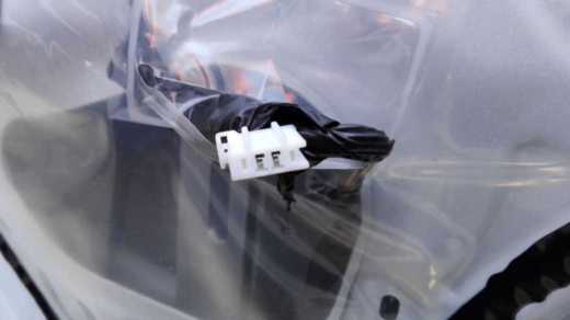

Ja som to riešil.. Mám jedno z prvých I20 na Slovensku a je pravda že prvé modely majú predprípravu v zadných dverách. Kúpil som si nové reproduktory a chcel som ich tam namontovať ale problém je v tom že tie kabely sú mŕtve ... Tie repárky vôbec nehrajú a mechanik mi povedal ze problém bude asi v zapojení v rádiu ale na to by trebalo rozobrat pristrojovku a pozrieť sa na rádio čo ja som absolútne vylúčil.Nové repraky som si dal namontovat do predných dverí a som absolútne spokojný.

Jako větší problém než absence zadních repro bych pro kvalitu zvuku viděl to, že ve předu chybí výškové repro, a není tam pro ně ani ta mřížka vedle kliky dveří (jsou u vyšších výbav) aby se daly při případné výměně repráků za nějaké lepší komponentní snadno doplnit. Takto jedině s nějakými neorigo domečky a do toho se mi u nového auta moc nechcedarryl píše:Víte někdo zda jsou navedené kablíky k repro do zadních dveří? řešil jste to někdo nějak, nechce se mi zrovna dávat 5500 v autorizáku za 2 repráčky do dveří.

P.s. Teď jsem koukal do nového ceníku příslušenství a za zadní repro chtěj 2500Kč. Tak jak zde někdo něco psal že kablíky tam jsou ale jsou mrtvý, to přece při ceně 2500kč za zadní repro nebudou rozmontovávat přístrojovku, to mi příjde divný.

No môže to byt aj riadiacou jednotkou ale autoelektrikár mi hovoril že by potreboval od predajcu aspoň nejakú schému radia. Potom by mi vedel aspoň približne povedať čo je vo veci. Menil som v predu komplet sadu vyškáče plus stredy. Staré repárky sú prinitovane treba vyvŕtať nity aby si ich vybral. Škoda že to nešlo namontovať to do zadných dverí. Stará I20tka mala v základe 6repro a zvuk bol neporovnateľný s týmto. Po výmene predných repro je zvuk o čosi čistejší menej skresľujú ale chcelo by to mat niečo aj vzadu. Inak vpredu mam miesto na výškové reproduktory ..Je tam mriežka pri mádle dverí .Mám výbavu komfort.
