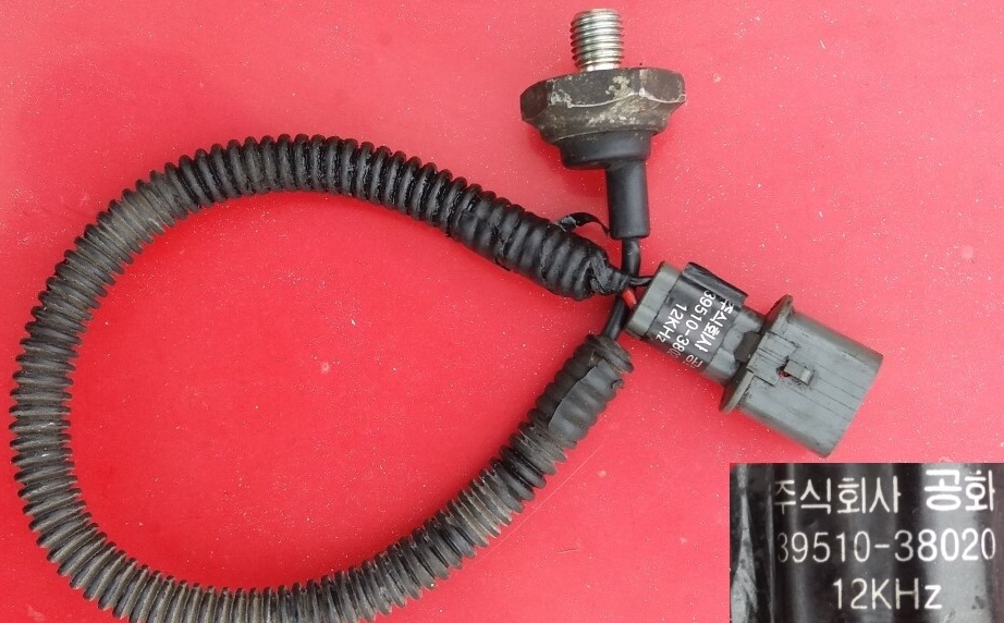

Vyměnil jsem už všechny čidla, benzín tam jde až do vstřikovačů, jsou nové cívky ,kabely,svíčky a stejně nic, prohodil jsem i krok. motorek, váhu vzduchu, ale nic. Už si nevím rady. Zajímalo by mě co je za čidlo pod sáním (foto), klíč 27, je to jen závit do bloku, žádný magnet nebo dírka v tom není, je to dohromady s kablíkem a konektorem, je to kousek od čidla na olej

TO na obrázku je seznor klepání.

díky, a k čemu je to tam dobrý?
Re: Sonata 2.0 16V 100kW G4JP r.v: 2000
Aby ŘJ mohla snížit předstih, když by se v některém z válců projevilo detonační spalování, dá se uměle vyvolat třeba poklepek kladívka na hlavu válců nebo blok.
Jestli je tam jen 1 takový senzor, tak to neumí rozlišit konkrétní válec a dočasně sníží předstih všem.
Na tvoji závadu by neměl ten senzor mít vliv.

drakas: tak díky za vysvětlení, ani po výměně tohoto čidla žádná změna
