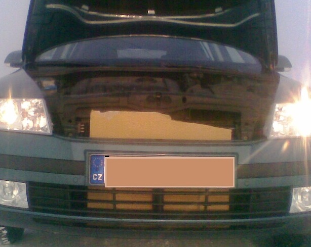

azibrov
Příspěvky: 179
Registrován: 24 srp 2010, 20:30
Re: Chladic klimatizace a kaminky
Příspěvek od azibrov »
https://www.hyundaiclub.net/viewtopic.p ... 21#p329596
Tady je neco pro inspiraci. Treba ti to pomuze. Montoval jsem to sice na ix35. Ale bude se to hodit in na ix20.
