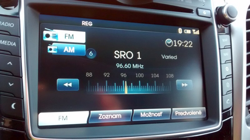

presiel som par tem ohladne tohto, ale odpoved som zatial nenasiel. Je mozne nejako zablokovat/vypnut AM rozsah v radiu? Trochu mi zavadzia, pretoze pri prepinani z FM na USB tlacitkom na volante sa musim preklikavat FM -> AM -> USB, takze zbytocne preklikavat cez polohu, ktora akurat susti. Tak isto som prekvapeny z toho, ze radio nezobrazuje napr text pesniciek, i ked to stanica vysiela (na predoslom aute, ktore malo o dost horsi prijem signalu sa mi to zobrazovalo bez problemov, i30 ma tuner ovela citlivejsi)

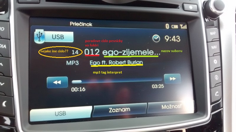

Dalsia otazka je k prehravaniu mp3. Radio zobrazuje (dost nelogicky) interpreta z tagu - zltym (OK), nazov prehravaneho suboru -zelenym (ale neviem preco radsej nie nazov piesne z tagu, ak je pritomny) a potom dve cisla, ktore nemaju prakticky vyznam, pridu mi ako cislo pesnicky vo foldri a celkovo na USB. Daju sa tieto nejako pouzit/zvolit pesnicku podla tychto cisiel (cervene a oranzove)? Ak podrzim prst nad tym nazvom file-u, tak sa zobrazia informacie z mp3 tagov v tabulke...

To cislo pred nazvom suboru je cislo suboru na USB, nepouzitelne - nevies podla neho zadavat.

MP3 tag by mohol rolovat, ak je dlhsi, ale ani toto nedokaze rovnako ako zobrazovanie RDS informacii u radia.
Odstranit AM nieje problem u inej znacky (cez VAG) - sam som to robil. cez "kabel" neporiesis.

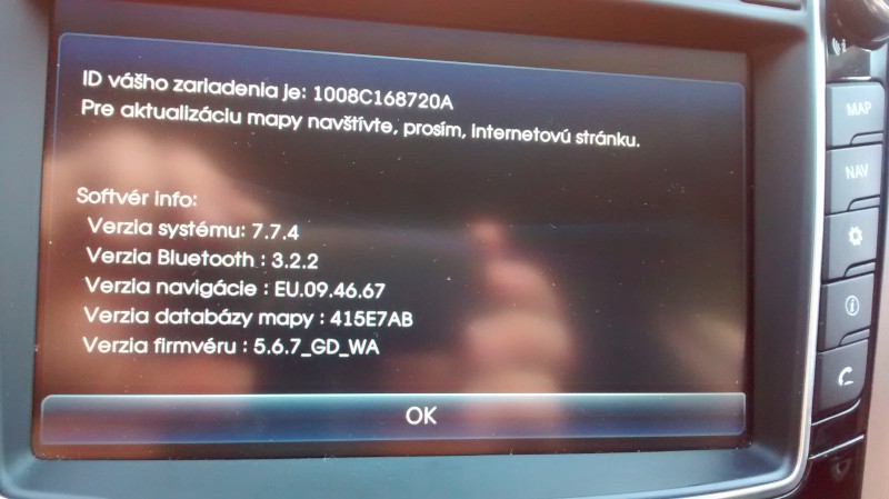

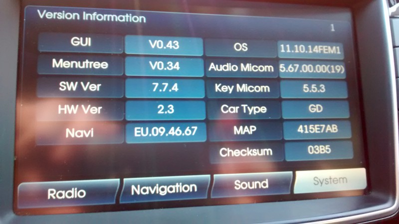

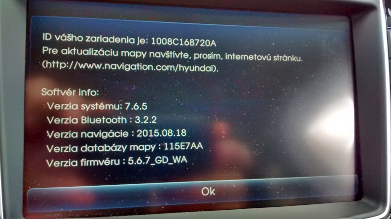

dnes updatnute mapy v navi na verziu vid. obrazky. Ziadny rozdiel v GUI, ovladani, ... som zatial nepozoroval, dokonca sa pri update ani moje POI nevymazali. Radio text - zobrazovanie aktualne hranej piesne v radiu - stale nefunguje (udajne to uz riesili na podnet ineho zakaznika, ale neuspesne). MP3 tagy su tiez zelanie z rise snov... zaujimave, ze pri streamovani z BT to zobrazuje rozumne (title, artist, album). Jedno 'pozitivne' zistenie je, ze na i30 III to uz na radiu funguje (i ked na navi neviem, taku tam prave nemali)
