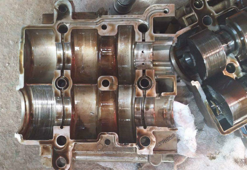

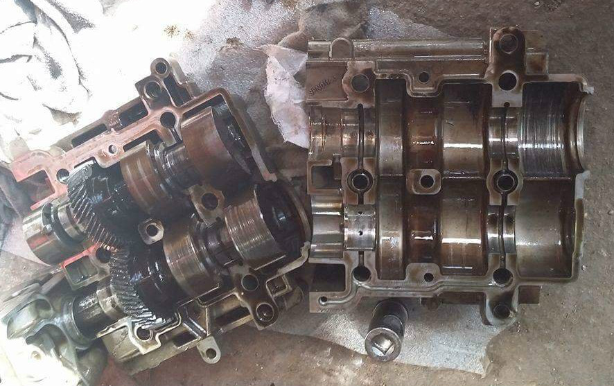

Příspěvek od roxy845 »
Pridávam Foto poškodeného čerpadla. Čerpadlo sa zohnalo používané ale v dobrom stave, hlava tá bola taktiež úplne zničená tak sa zháňala nová. Pridreté vačky aj domčeky vačiek Všade po motore a olejovej vani boli vylámané zuby, ktoré následne poškodili aj kľuku. Čaká nás výbrus kľuky ale momentálne zháňame hlavné kľukové panvice na prvý výbrus. Dúfam, že keď budem písať ďalšiu správu, tak sonáta už bude pojazdná :) :D

Pěkná havárie. Nemáte objednací číslo čerpadla ?
