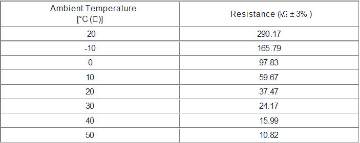

zkusil bych omrknout ty dve cidla co jsou pred chladicem. Ocistit kontakty, promerit viz. obrazek

budes mit z oxidovany kontakty v konektoru k cidlu na predku vozu, anebo potom to jeste muze zlobit jak se konektor zamackava na kablik tak tam bude uhnily,taky jsem toto resil kdy teplomer vykazoval nesmysly a teplota litala jak se ji chtelo
