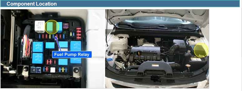

Ahoj. Mám problém s I30 r.v.2010 1.4 benzín. Potřeboval bych vědět, kde se nachází spínací relé palivového čerpadla. Občas nejde nastartovat. Po otočení klíčku ve spínací skříni není slyšet zvuk čerpadla. Nevím, jestli má spínat vždy pří startování nebo pouze není-li tlak paliva. Palivový filtr mám vyměněn. Proto mě napadlo to relé. Děkuji všem za případné rady!

Tady

Děkuju =D>
